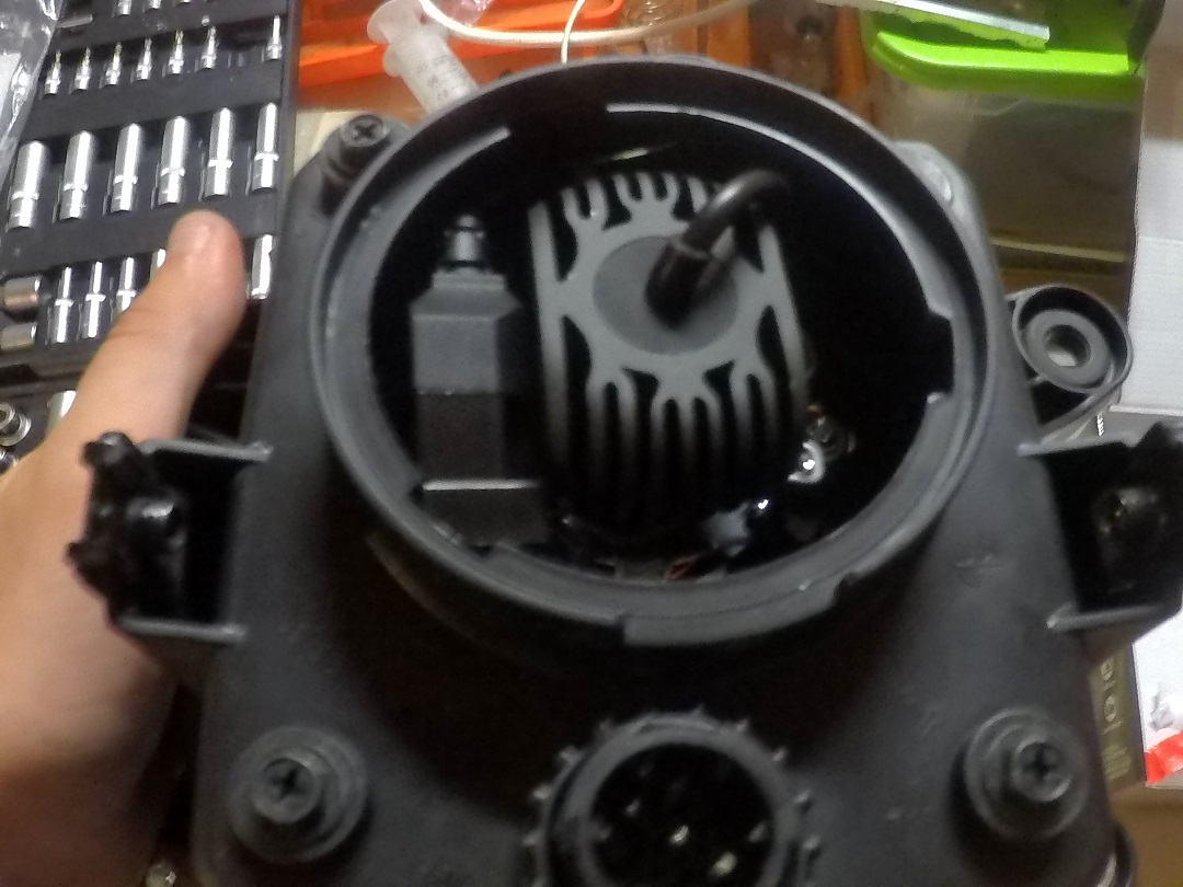

Salut a tous voila j'ai a changé mon ampoule de feu de croisement (H4)
Vous savez si il y a moyen d'avoir plus performant, je pensé mettre une led ou bien les même lampe que pour voiture ( les type pure vision).

J'ai monté ça sur mon cb et la F3.
https://www.amazon.fr/gp/product/B01...?ie=UTF8&psc=1
Eclairage top, sans éblouir. J'ai fais aucune modification pour l'inséré, ça passe tout juste.

Je les ai acheté depuis ton message et testé sur 4500km effectivement c’est top !

Euh et sa passe ?? tu peut refermé le cache etanche ??
Drillium 27/06/2018 17h17
oui tu peux
gourntag 27/06/2018 19h13
je voudrais bien des photo si tu peut car je penser vraiment les prendre mais j'ai un peu avec le cache (j'ai pris du coup des phillips Xtrem vision white) mais si sa passe les LED je change direct
Berethor 28/06/2018 16h31
Ca passe tout pile sur la F3(sans faire d'adaptation), le phare est tout beau et l'éclairage est un peu mieux que l'halogène quand je rentre de nuit. Je lès utilisé sur 3000 km en peu prèt avec des trajets de 2 heures sans coupé le moteur, donc pas de soucis de chauffe.
Et sur amazon si quelque chose ne va pas tu peux te le faire remboursé rapidement.
Je te ferai des photos ce week-end.
https://www.amazon.fr/NIGHTEYE-Voitu...HTEYE+H4&psc=1
Je te remet le liens car la description de l'ampoule que j'avais acheté précédemment a visiblement changé. Ce lien est le bon aujoud'hui
gourntag 28/06/2018 16h42
ok sa marche merci oui j'ai revu l'ancien liens c'etait pas la bonne ampoule (h11)
merci bien de l'info alors
Berethor 01/07/2018 11h24
2 pièce(s) jointe(s)
http://www.mvagustaforumfrance.com/f...1&d=1530436938
http://www.mvagustaforumfrance.com/f...1&d=1530437021
