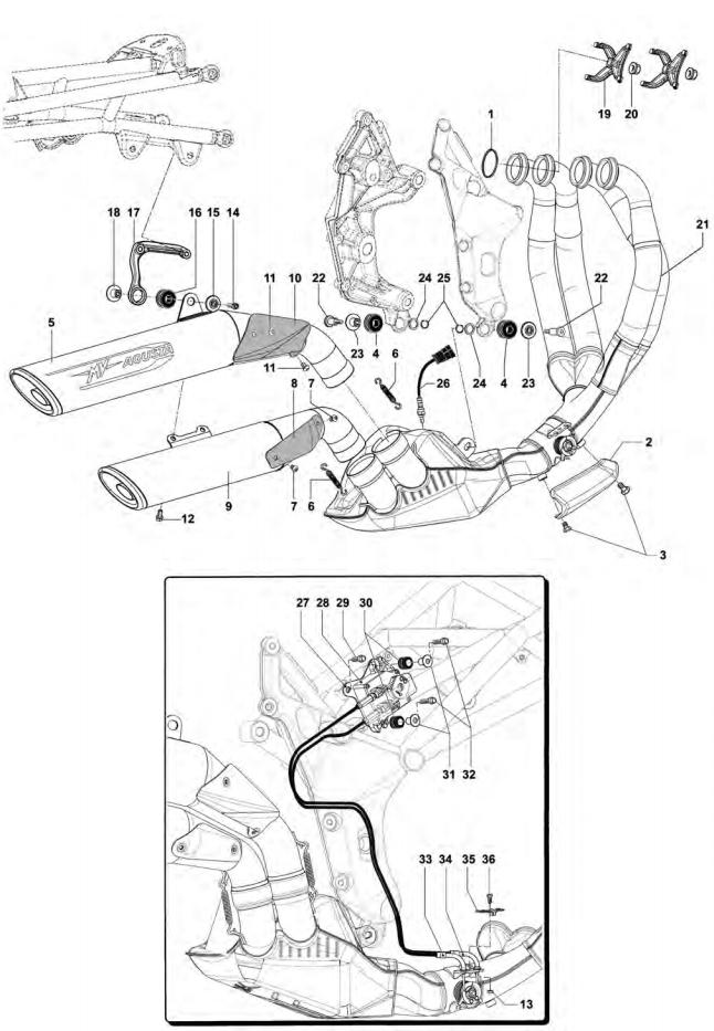

Nikob 21/05/2014 15h10
1 pièce(s) jointe(s)
En cherchant, je suis tombé sur ce manuel d'atelier où l'on retrouve les éclatés avec les ref de toute la B4 1090.
Et la page 108 semble confirmer que la ligne est en une seule pièce du moteur aux silencieux.
Pièce jointe 4699
Par contre, il y a une sonde lambda, mais aussi une vanne exup.
Que devient cette vanne exup en cas de remplacement de la ligne par une HP Corse (par exemple) ?

Lypom 21/05/2014 19h53
A partir du moment ou tu mets une ligne complete, il faut le boitier race et
ce boitier shunt la sonde.
La sonde ne sert plus a rien, tu peux la brancher (il y a l'emplacement sur la ligne MV corse) mais elle ne fonctionne pas.
Pour la valve tu démontes au niveau du cata et tu fais remonter tes câbles dans le carénage arrière au cas où tu aies besoin de remonter une origine un jour (on ne sait jamais)
