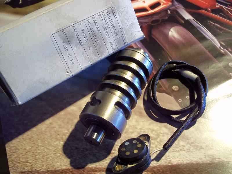

indicateur de rapport engagé qui merde sur f4
Bonjour
Mon indicateur de rapport engagé d'origine sur mon f4 2010 ne fonctionne pas correctement.
Les rapports 2 et 3 n'apparaissent plus alors que toutes les vitesses passent correctement.
Quelqu'un a une solution a ce probléme?
merci d'avance
benoit1098 24/07/2014 14h30
personne??
dimitraille 24/07/2014 22h40
pas eu de problème de ce type là :)
benoit1098 16/10/2014 18h35
1 pièce(s) jointe(s)
http://www.mvagustaforumfrance.com/f...1&d=1413473534
Voici la cause du probleme le capteur de point mort et de vitesse etait mort.
Ce capteur se trouve en dessous du pignon sortie de boite.
Si votre indicateur de vitesse ne fonctionne pas correctement il y a de forte chance que cette piece soit hs.
benoit1098 16/10/2014 18h37
50 euros sur startwin

Merci pour le post. J'ai le même problème sur ma B3.
Je peux considérer que le problème vient potentiellement de cette pièce?
Merci.
Christo
benoit1098 18/10/2014 15h06
Sur B3 je ne sais pas mais sur d'autres posts j'ai entendu parler d'un probleme sur une partie de faisceau sur f3 pris en garantie.
