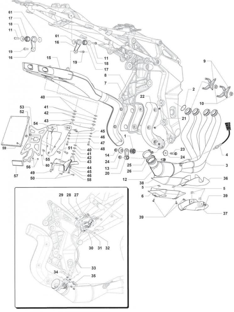

1 pièce(s) jointe(s)
Salut rudy, j'ai trouver ca pour toi:
Pièce jointe 1161
A mon humble avis je commencerais par enlever les écrous et contre écrous afin de liberer les cables qui accedent au pivot qui gère les valve, pour me laisser le champs libre...
Rudy 08/02/2011 23h33
Merci mais j'ai réussit en faisant ce que tu as marqué écrou et contre écrou ensuite la vis qui tient l'ensemble et tout est parti sans forcer.
