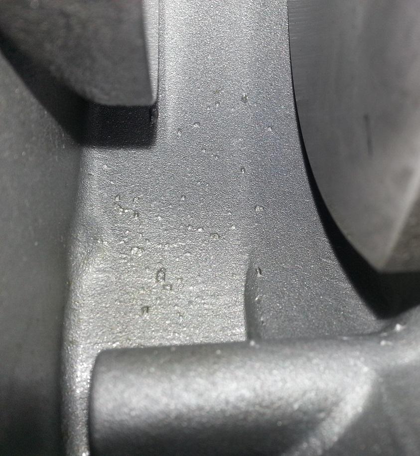

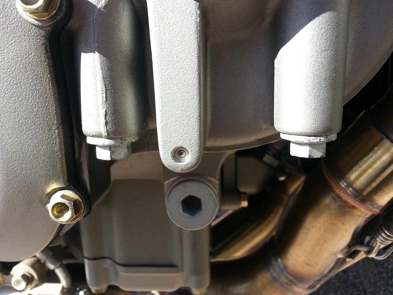

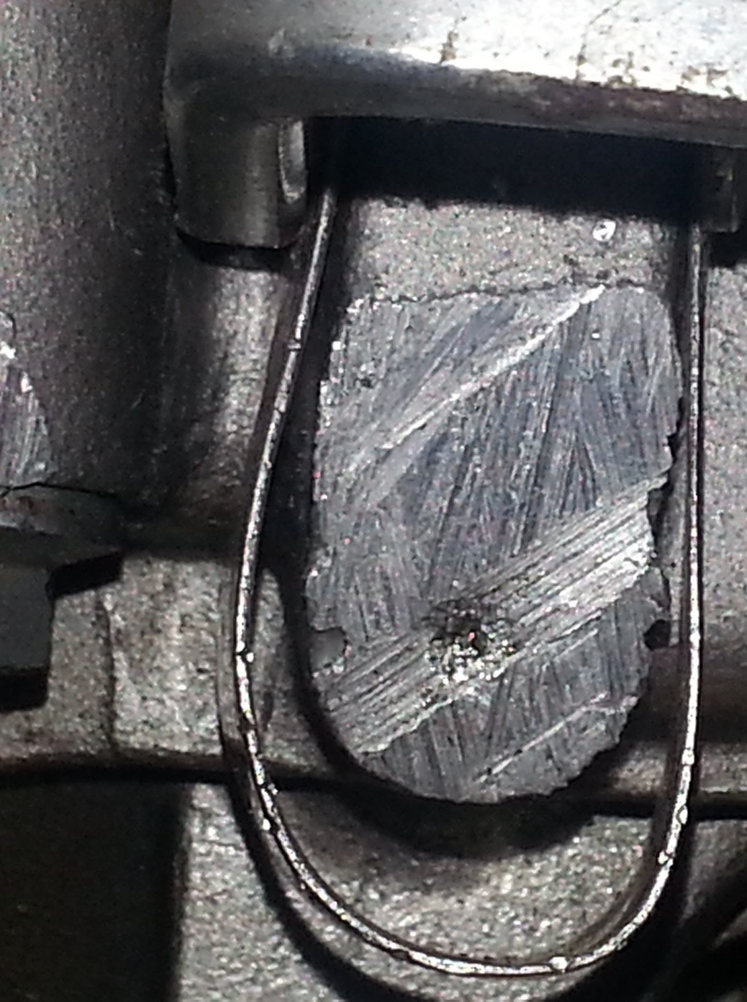

Bonjour à tous, je cherche à obtenir une explication ou mieux une solution. j'ai fais rapper mon carter coté embrayage voir photos. j'ai un suintement d'huile assez léger. j'ai essaye 2 types de soudure à froid sans résultat probant aux mieux très léger suintement. donc 3 questions :
1°) à quoi sert la pastille que l'on aperçois avant?
2°) puis-je le faire ressouder ?
3°) puis-je percer tarauder et mettre une vis
Merci pour votre aide, Bernie.
Pièce jointe 4758
Pièce jointe 4759
Pièce jointe 4760
aero62 18/06/2014 12h54
Salut
Certain carter sont en magnésium et pas soudable, pour de l alu ont peu faire recharger, il y a chez loctite un produit sa froid a base d alu, poxymatic epoxy alu, j ai déjà reparé avec, sa marche bien
crazybaker06 18/06/2014 14h10
Il faut bien dégraisser avant ça vient peut être de la le fait que ça ne tienne pas.
