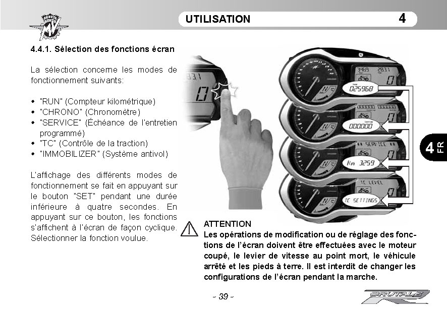

c'est vrai que c'est la galère pour mettre les trips à zéro a chaque fois que je fait le plein de ma brute.
je mais au moins 4 minutes pour mettre le trip 1 à zéro en comptant comme un gland dans ma tête :
" Appuyer sur le bouton “SET” pendant plus de quatre secondes" ( je compte 6 secondes)
" Appuyer sur le bouton “SET” pendant moins de quatre secondes " ainsi de suite
le plus dur c'est de s'en rappeler, sinon c'est mort....pour la remise a zéro
enfin voila, je compatis pour les autres galériens possesseur de brutale.
(pas de problème pour afficher le trip 1 ou (Trip 1 & Trip 2 )
