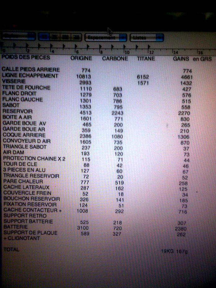

voici une petite recette qui va vous permettre de changer votre JOSIANE BALASKO en MONICA BELLUCCI
regarder bien la photo qui suit
une fois ce régime appliqué votre permis poids lourds ne sera plus necéssaire pour conduire la F4 un permis moto sufira largement

philippe j'espére avoir satisfait ta curiosité avec ce tableau
pour info j'ai encore quelles pieces dans les tuyaux pas encore monté mais environ 200 grs encore en moins
