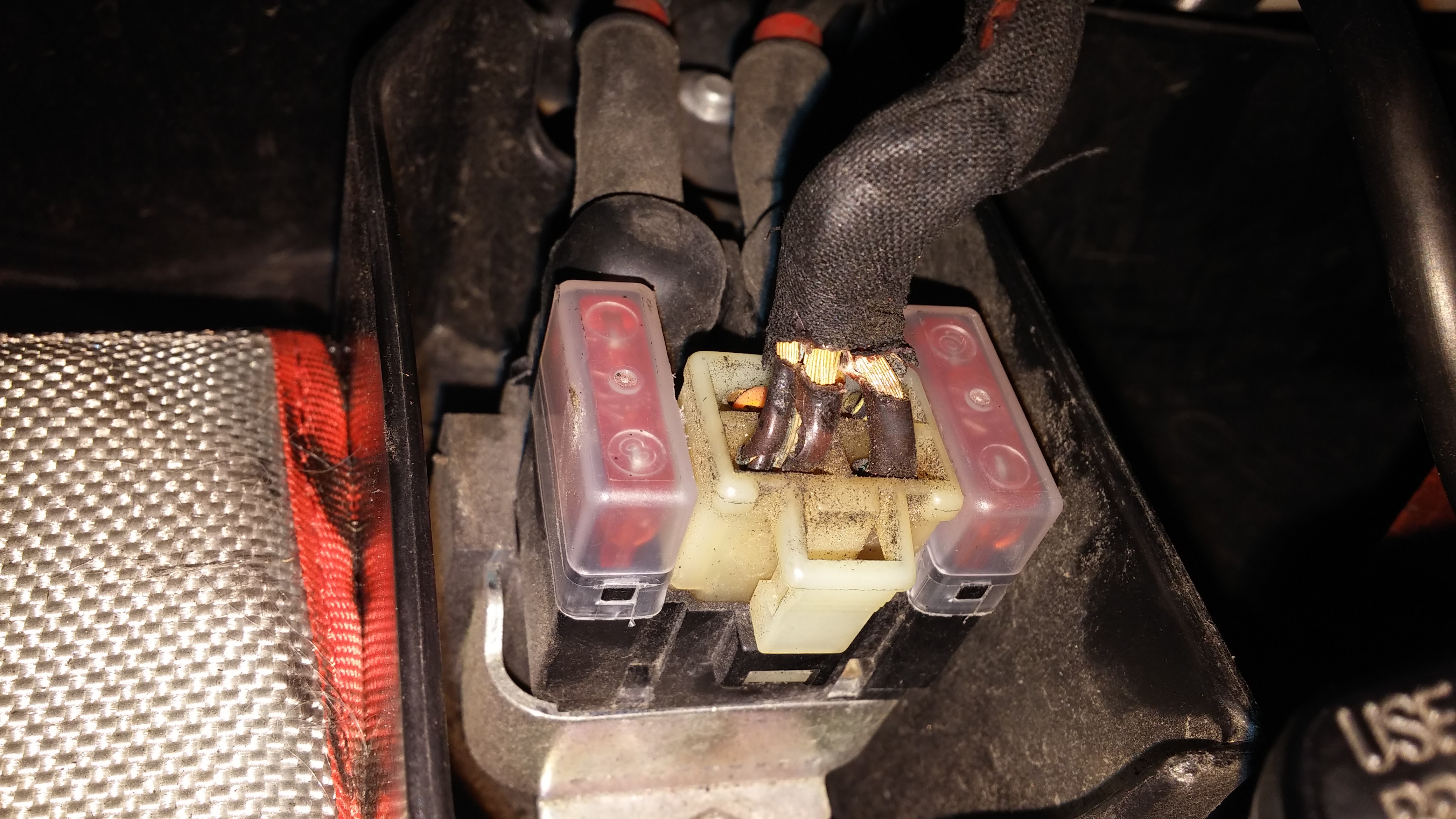

Hello tout le monde,
Ayant quelques soucis de batterie avec ma 1090 j'ai passé un peu de temps sous la selle. Je constate que le faisceau qui arrive au niveau du relai de démarreur est vraiment pas beau, il a visiblement eu chaud
Impossible de dire si c'est comme ça depuis que je l'ai ou si ça empire. L'un de vous aurait un avis sur le risque encouru et l'urgence (ou pas) d'intervenir ?
J'essai de vous poster une photo rapidement.
Merci d'avance pour vos conseils
salut perso pour commencer j isolerais chaques fils car la franchement ils ont l air tous a nus. tu entoure l ensemble d une gaine thermique et tu surveilles a chaques virées histoire de voire si ca bouge.

Avant tout,
Débranche la batterie, toute manipulation sous tension risque d’aggraver les choses.
Enlève le ruban isolant en tissus pour voir l'étendue des dégâts.
Vu l'état de l'isolant des câbles, ça a grave chauffé.
C'est peut être un mauvais serrage des cosses situées derrière le connecteur blanc (sur la photo).
Je ne suis pas un spécialiste MV, mais en tant qu'électricien, je te déconseille de rouler comme ça.
