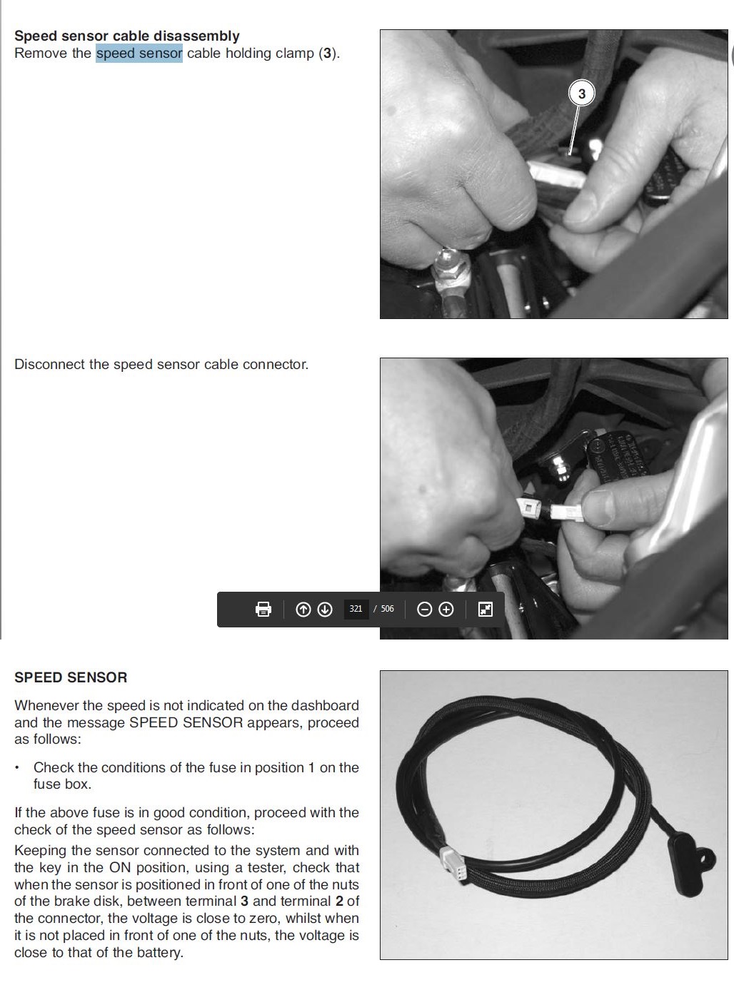

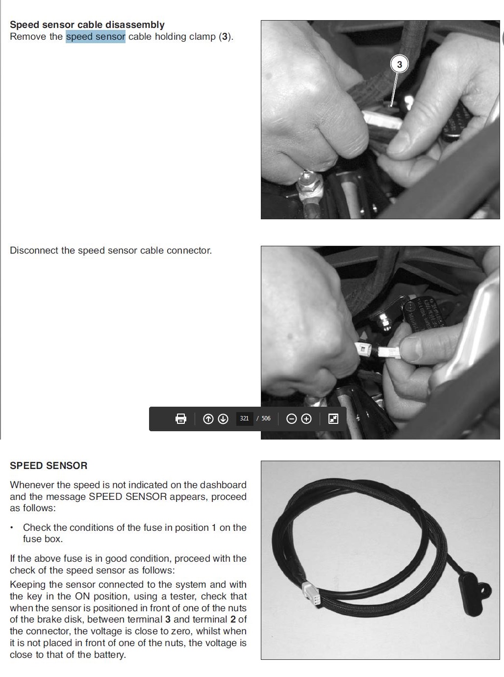

La RT indique de tester le capteur de vitesse km qui se trouve derrière le disque de frein arrière. Proche de 0 si capteur en face d'un écrou du disque et proche de la tension de la batterie si pas en face .
j'ai obtenu 0,7 V en face d'un écrou et 9,6 V pas en face.
Même si c'est pas 12 V , il a bien une différence de tension .
Je ne sais donc pas si ce capteur est bon , quelqu'un aurait les tensions à obtenir ?

c'est pas ce qui a fait cramer tes fusibles le défaut du capteur de vitesse .
le défaut sensor sur le compteur s'efface quand tu coupes le moteur et apparaît
dès que tu mets le contact ou reviens plus tard en roulant ?

bah je me pose la question quand même mais si je n'ai rien pour le prouver.
ce capteur fait partie du circuit F1 qui ne grillait au début sans cesse avant le démontage et la fameuse étincelle dont je n'ai pas trouvé d'anomalie (visuellement) à l'endroit où j'ai pu la voir
avant la panne ça marchait sans problème l'affichage de ma vitesse , il y a eu d'abord l'arrêt complet de l'affichage du dashboard puis coupure de la moto 2 km après.
Ce défaut se met directement à la mise du contact.
