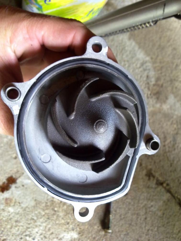

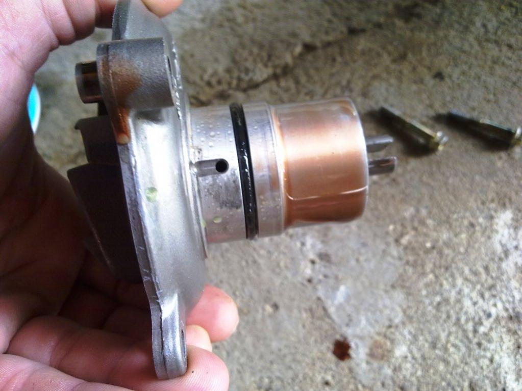

Bonjour,
Ma pompe à eau est "raide"; fuite de liquide en permanence par le petit trou de fuite situé derrière le carter de la turbine.
Est-ce que quelqu'un aurait une notice de montage/démontage pompe à eau ainsi qu'une notice pour le démontage et/ou remplacement de la turbine pour accéder et remplacer le joint à l'arrière de celle-ci?
Merci d'avance pour toutes réponses.

une petite présentation serait cool
pour ta fuite c'est peut-être un des deux joint qui est mort et pas forcément la pompe

Merci pour ton soutien
Comme tu le verra sur les photos jointes, je pensais aussi au départ que c'était le joint mais finalement, lorsque j'ai ouvert, le trou de fuite est rempli de liquide de refroidissement ce qui explique bien la fuite (2litres par 50kms) que j'ai en permanence lorsque le moteur tourne seulement
Nom : 07082011444.jpg
Affichages : 2284
Taille : 90,5 Ko
ID : 2252  Cliquez sur l'image pour la voir en taille réelle
Nom : 07082011447.jpg
Affichages : 1948
Taille : 81,5 Ko
ID : 2253  Cliquez sur l'image pour la voir en taille réelle
Nom : 07082011448.jpg
Affichages : 1882
Taille : 87,9 Ko
