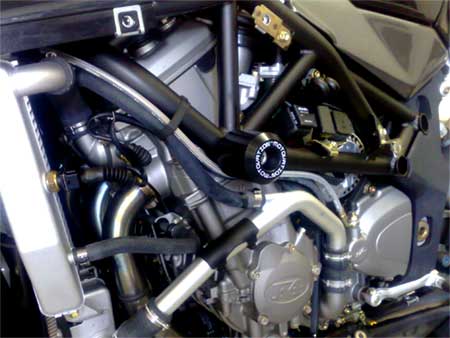

Salut les gars,
Voici mon projet :
Essayer de créer des patins de protection pour Brutale un peu plus esthetique que ca :
Je trouve que ca défigure complètement nos motos.
Donc je m'imagine plus quelque chose comme les modèles TOP BLock qui s'intègre mieux sur la moto.
Ou dans ce genre la :
http://www.motovationusa.com/mvstore...s/PM500_lg.jpg
Donc j'en appelle l'aide de ceux qui savent se servir de Solidworks.
Est-ce que quelqu'un pourrait me modéliser cette partie du cadre et m'envoyer le fichier Solidworks ?
merci^^

Si tu peux fournir des cotes précise sa peu se faire mais tu utilise quelle version de Solidworks.
Mais personnellement, a ta place je ne ferais pas de ses truc, je sais de quoi je parle, j'ai bossé chez TOP BLOCK en 2008 et bien je ne suis pas du tout convaincu que c'est sécurisant pour la moto en cas de chute, sa marchera bien pour une chute a l'arrêt ou si tu roule a faible allure (on va dire jusqu'à 50km/h) mais après sa peu engendré encore plus de dégâts sur la moto car les fixations de ses machins sont directement pris sur les support moteur et en cas de chute et bien le filetage dans le support sera complètement foutu, de plus en général la matière des tampons (ertacetal) fait des arêtes tranchantes en cas de casse du tampon donc en plus tu peu te blesser a cause des tampon en cas de chute).
Si tu veux vraiment faire des tampon, je te conseille de les faire uniquement en teflon (pas de support ou autre) et pour la fixation par vis, il faut mettre des vis avec dureté spéciale pour que en cas de chute, si le choc est trop fort, la vis casse et épargne ton support moteur (bien souvent un carter moteur)
