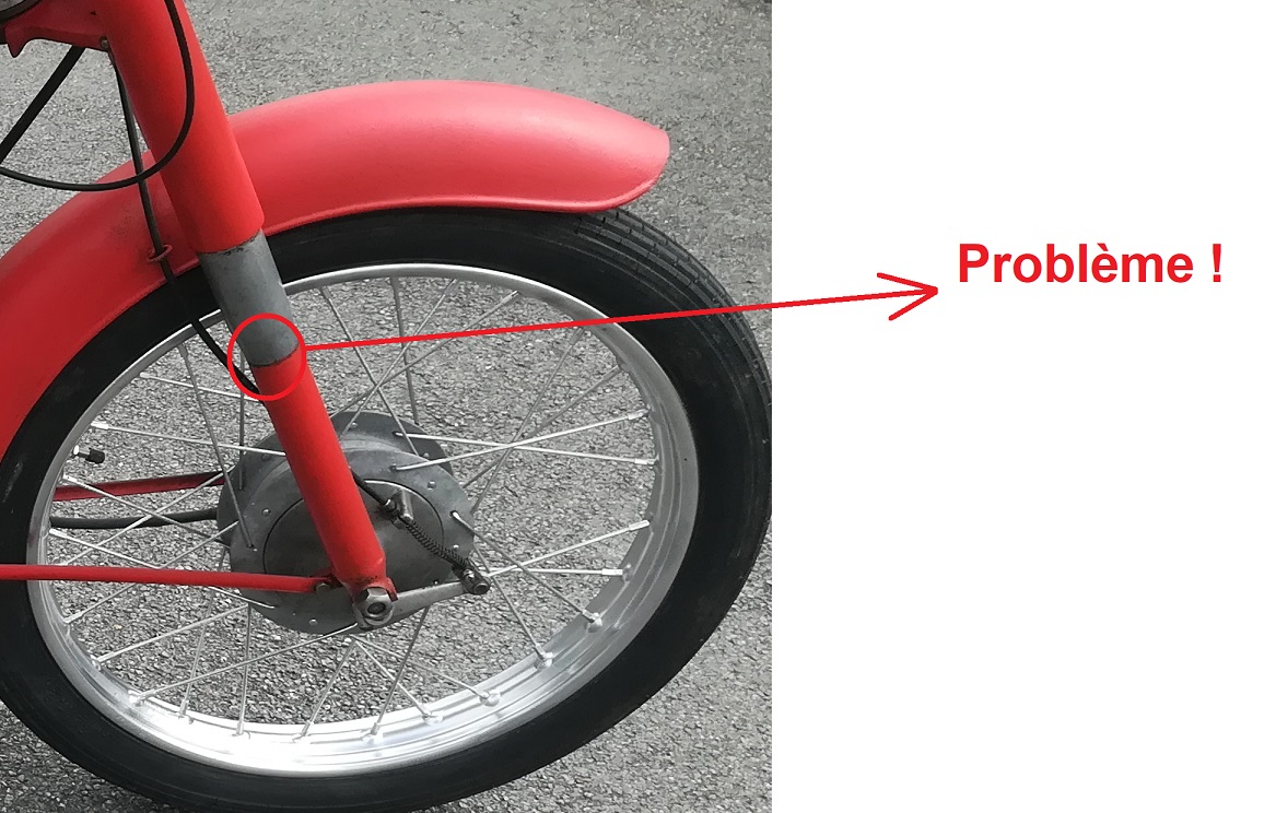

Bonjour à tous,
Je suis en cours de restauration sur une MV 125 que je pensais jusqu'ici être une Tursimo Rapido.
Mais après des recherches sur comment démonter la fourche avant, il semblerait que ce soit une MV 125 Centomila ou 150 RS.
Les 2 tubes sont démontés. Mais je cherche à savoir comment séparer la partie aluminium de la partie peinte en bas de la fourche.
Si vous pouvez m'aider ce serait super, parce que la moto part bientôt à la peinture et j'aimerai en profter pour reconditionner la fourche.
Merci !
Jean

Je pense que c'est serti. Es-tu certain qu' ils se démontent? J'ai eu à re-peindre ceux du 600, je les aient polis puis masqués pour la peinture.

Merci pour la réponse.
Comme le joint spi est dans cette fameuse partie en aluminium et que je n'ai pas vu de clips. Je me dis que les 2 parties sont dissociables.
J'aurai laissé comme ça mais l'une des deux a un léger jeu et donc une petite fuite.
