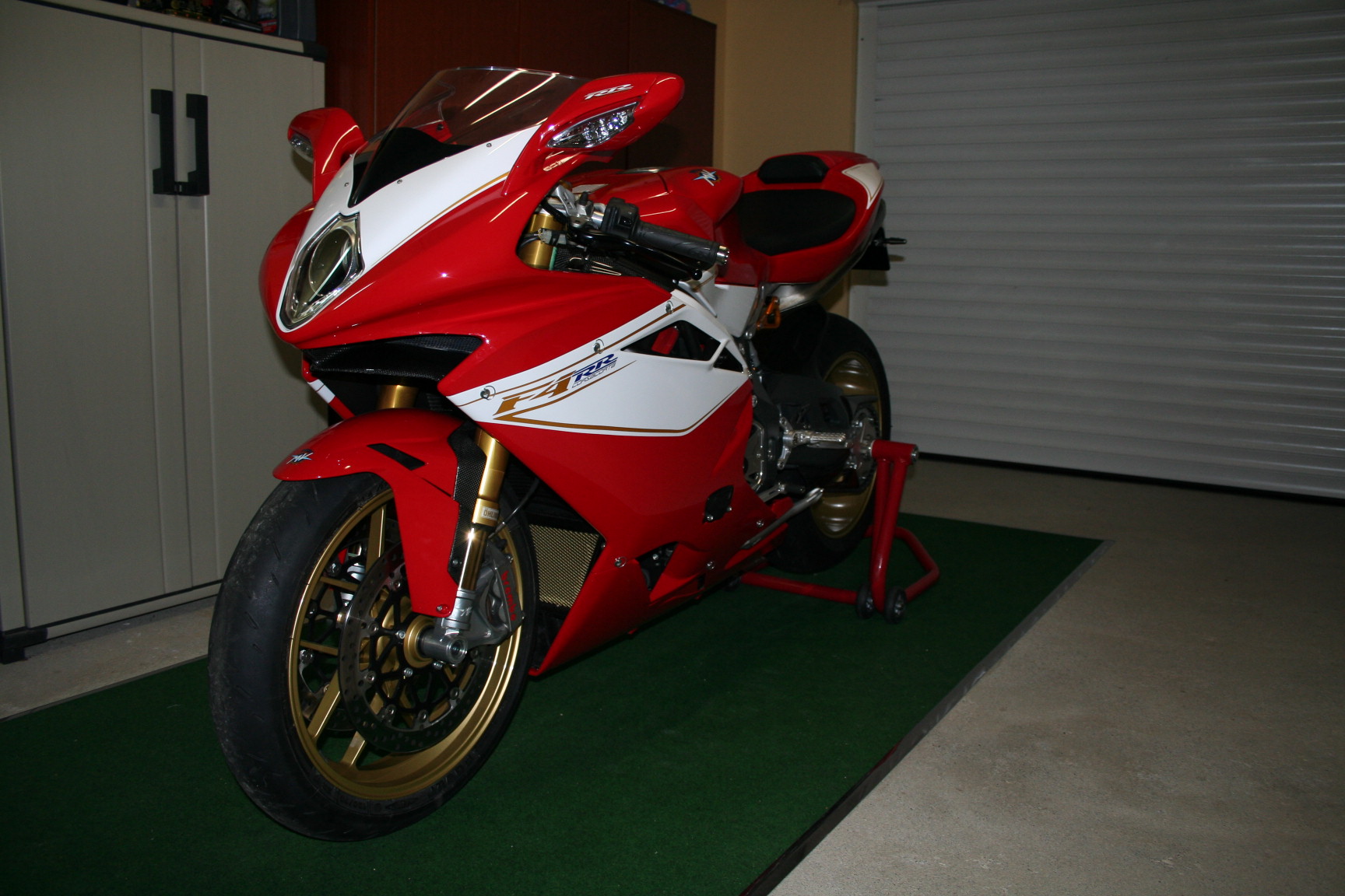

pour ma f4rr je voudrais changer les petits déflecteur dans les rétro par ceux en carbone .
pouvez vous me dire comment ça se démonte ?

Pas tres compliqué :
-demonte tes retros
-decolle le miroir de son support (attention a ne pas le casser)
Tu atteindras alors deux vis, tu les devisses et voila c'est fait.
Pour recoller le miroir, du scotch double face et si tu veux, tu peux rajouter deux petits points de silicon.

merci pour la rapidité de réponse
