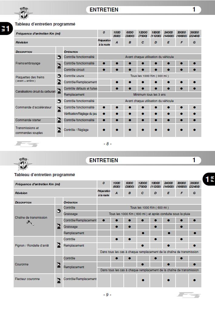

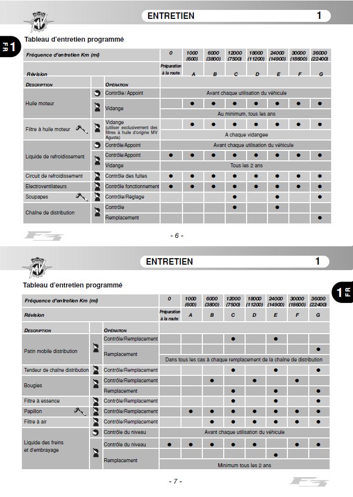

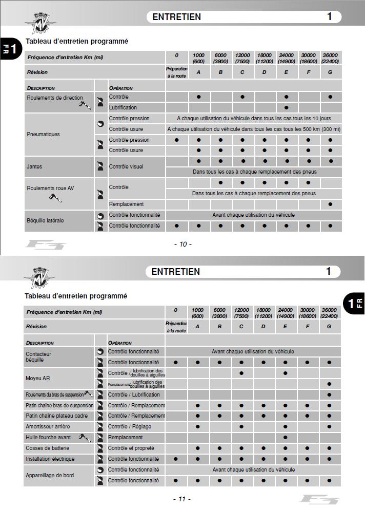

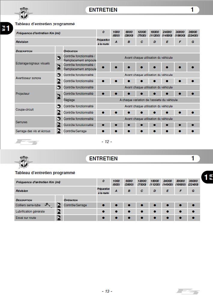

voila le programme d'entretien f3
Nom : entretien f3.JPG
Affichages : 1208
Taille : 107,6 Ko
ID : 3190  Cliquez sur l'image pour la voir en taille réelle
Nom : entretien f3 2.JPG
Affichages : 841
Taille : 108,3 Ko
ID : 3191  Cliquez sur l'image pour la voir en taille réelle
Nom : entretien f3 3.JPG
Affichages : 807
Taille : 115,9 Ko
ID : 3192  Cliquez sur l'image pour la voir en taille réelle
Nom : entretien f3 4.JPG
Affichages : 868
Taille : 89,8 Ko
