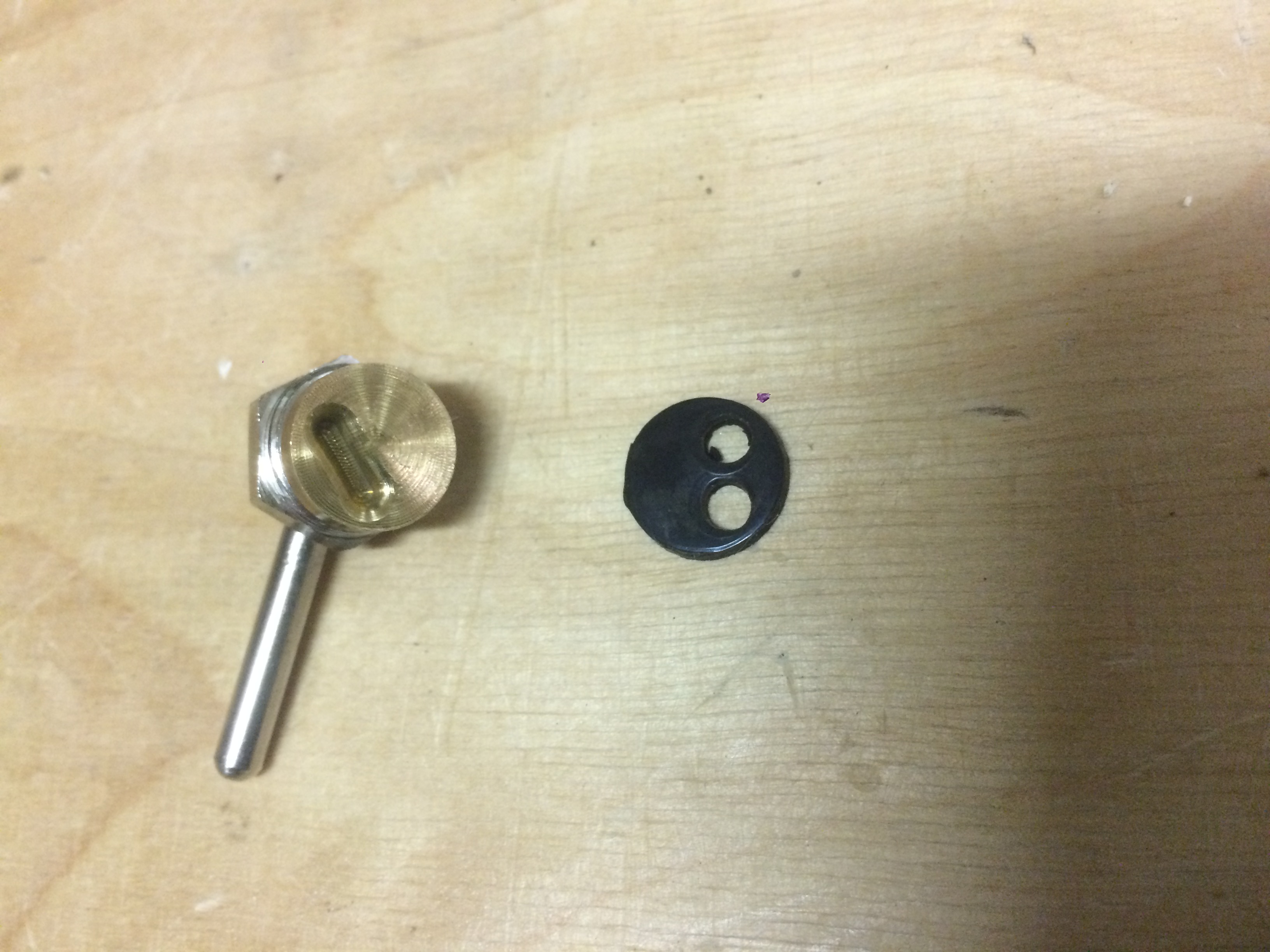

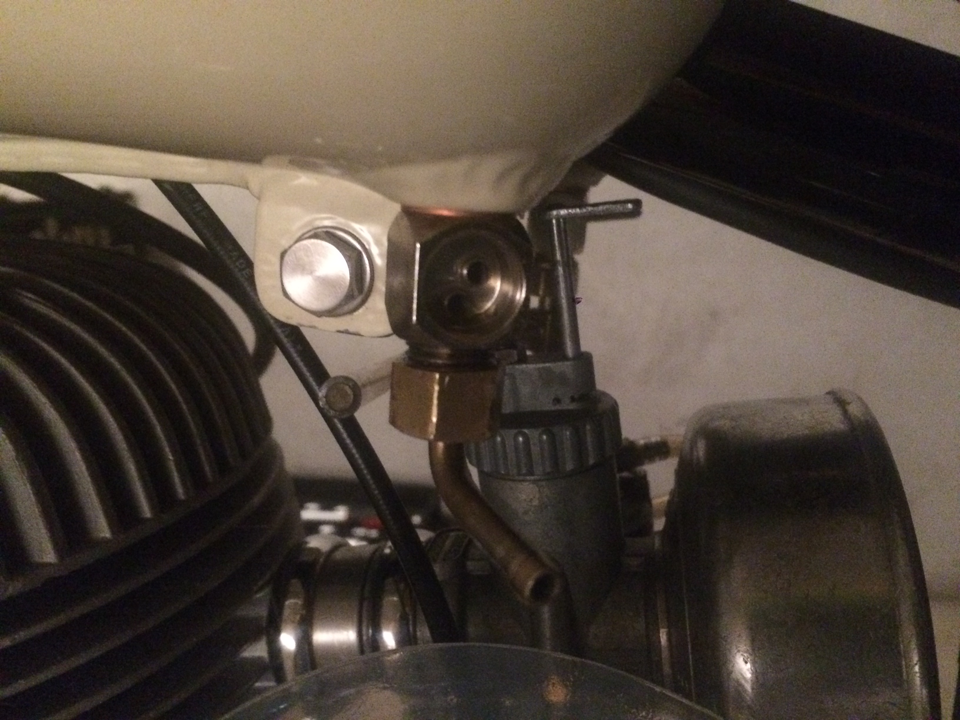

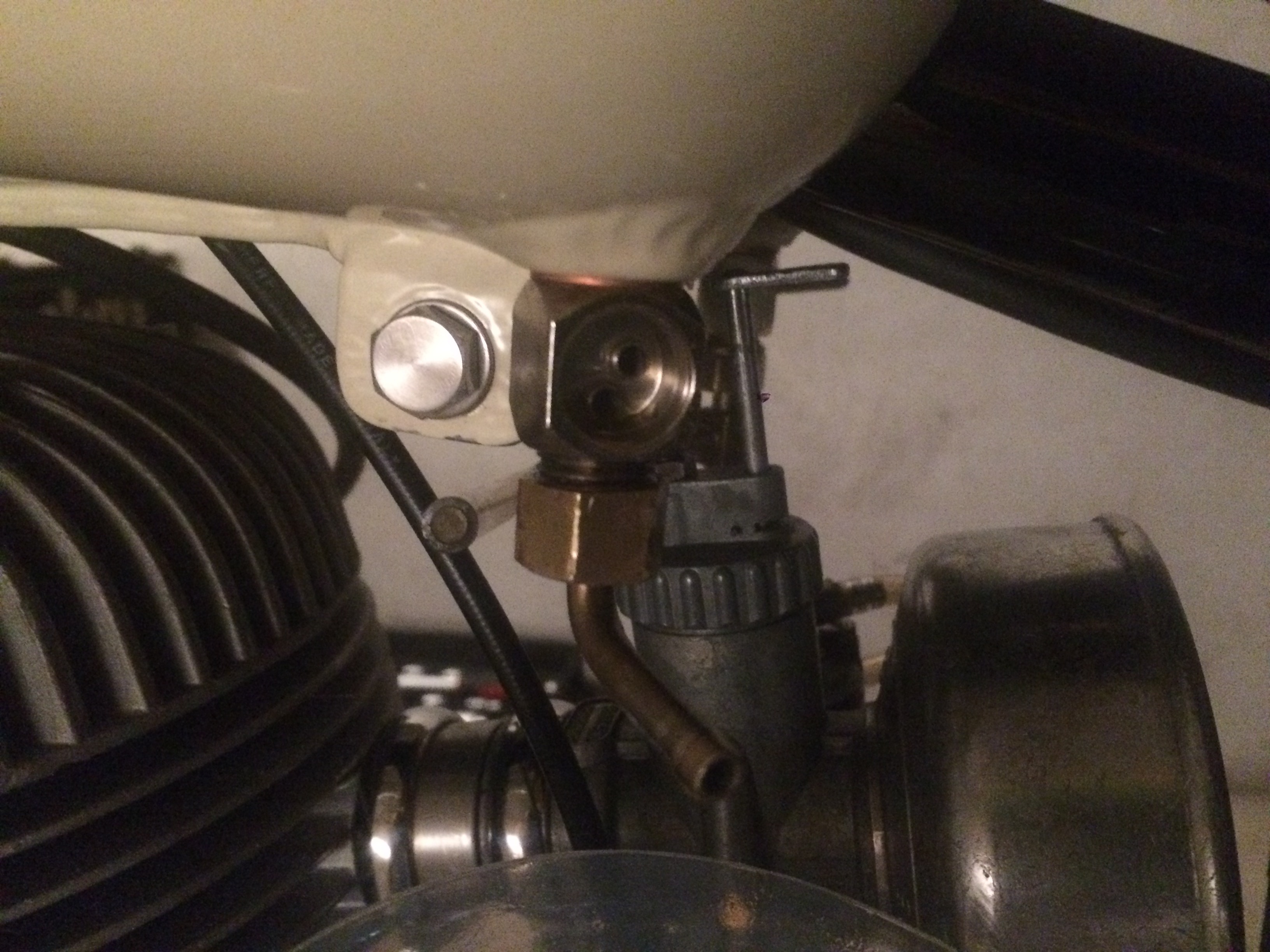

Voilà des photos...
J'avais trouvé des feuilles à découper à prioris mélange caoutchouc-liège...
[ATTACH][ATTACH]Cliquez sur l'image pour la voir en taille réelle
Nom : IMG_4012.JPG
Affichages : 1267
Taille : 944,5 Ko
Nom : IMG_4011.JPG
Affichages : 1584
Taille : 934,1 Ko
ID : 5664  Cliquez sur l'image pour la voir en taille réelle
Nom : IMG_4009.JPG
Affichages : 1584
Taille : 1,17 Mo

On dirait bien que le joint en place est déjà une pièce bricolée maison, les trous n'ont pas l'air de bien correspondre avec le positionnement des trous d'écoulement du robinet. Ils sont placés en bordure alors que sur le robinet on a un positionnement plutôt central
Pourquoi effectivement ne pas faire un essais avec le liège/caoutchouc que tu as trouvé ...
Mais je te conseillerai quand même de t'intéresser aux feuilles en liège que j'ai mises en lien plus haut ( http://www.mir35.com/282-papier-a-jo...ivre-aluminium ). Ils proposent différentes épaisseurs ce qui me semble être tout à fait ce qu'il te faudrait pour avoir une bonne étanchéité et une meilleure tenue dans le temps
