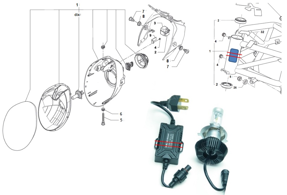

Voila l'emplacement pour le boitier. La fixation se fait avec deux rilsans.
Concernant le cache, nous avons besoin d'un trou au centre pour l'alimentation de l'ampoule et d'une encoche latérale pour le passage du câble d'origine H4.
voila ce que ça donne ....
