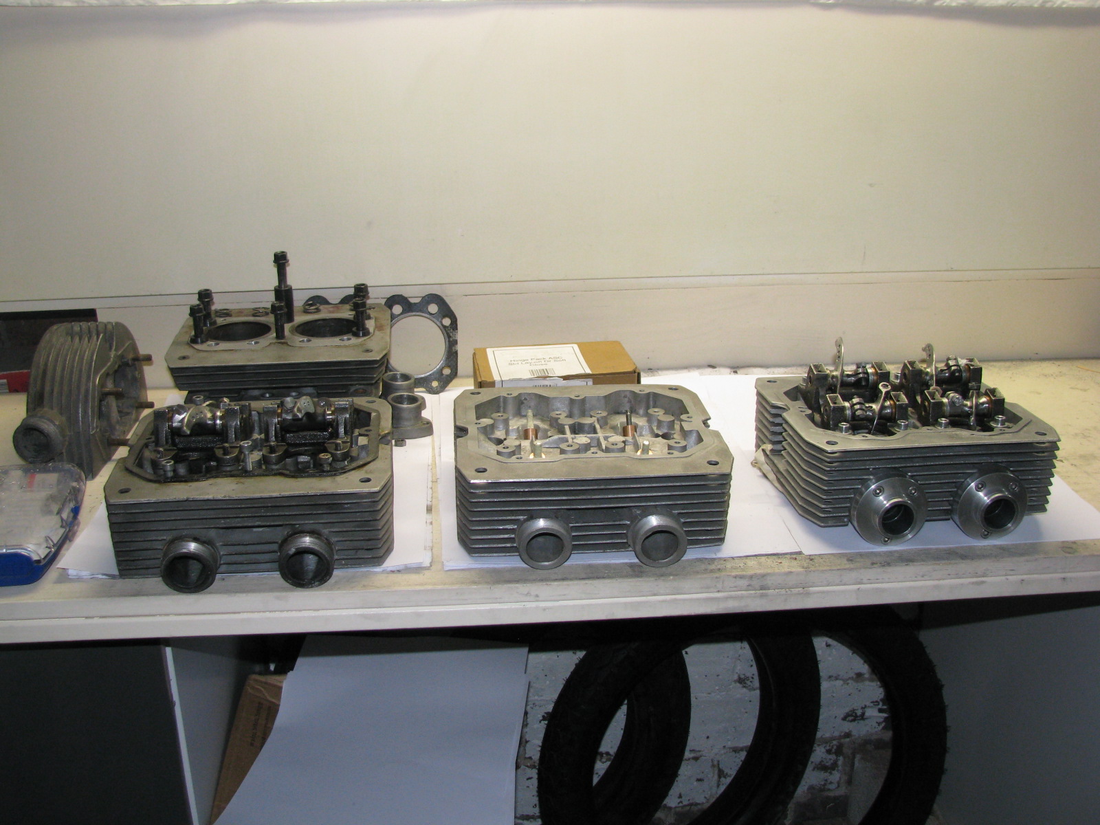

Par défaut et la tu connais ?
2 x 350 + 1 x 100 ?
cliché 4238
dans mon atelier , prêt a monter
de la gauche vers la droite
_ demi culasse de 350 type 213

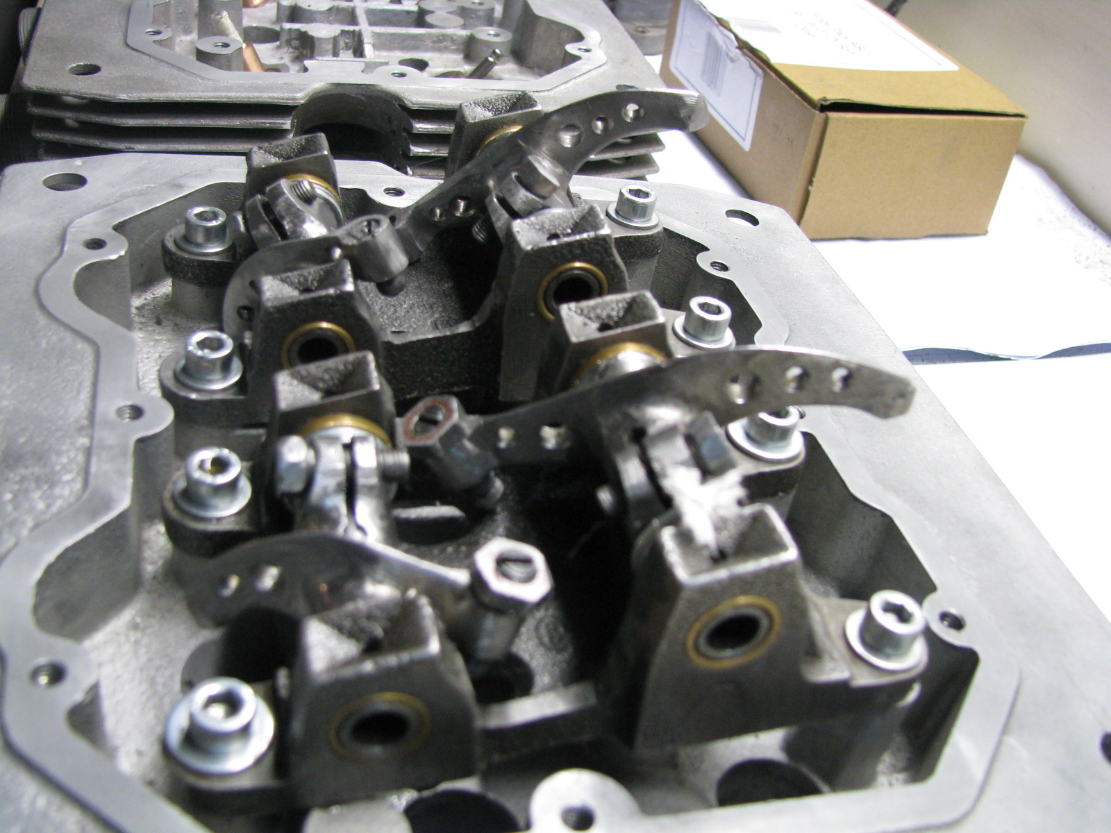

_ puis kit 400, cylindre et culasse, culbuterie allégée , ligne admission en 25, soupapes de 7mm
_ culasse neuve , guides pour soupapes de 5mm, ligne admission en 28
_ culasse neuve , soupapes de 7mm, culbuterie allégée, ligne admission de 28
montage indifférent sur machine type 216
