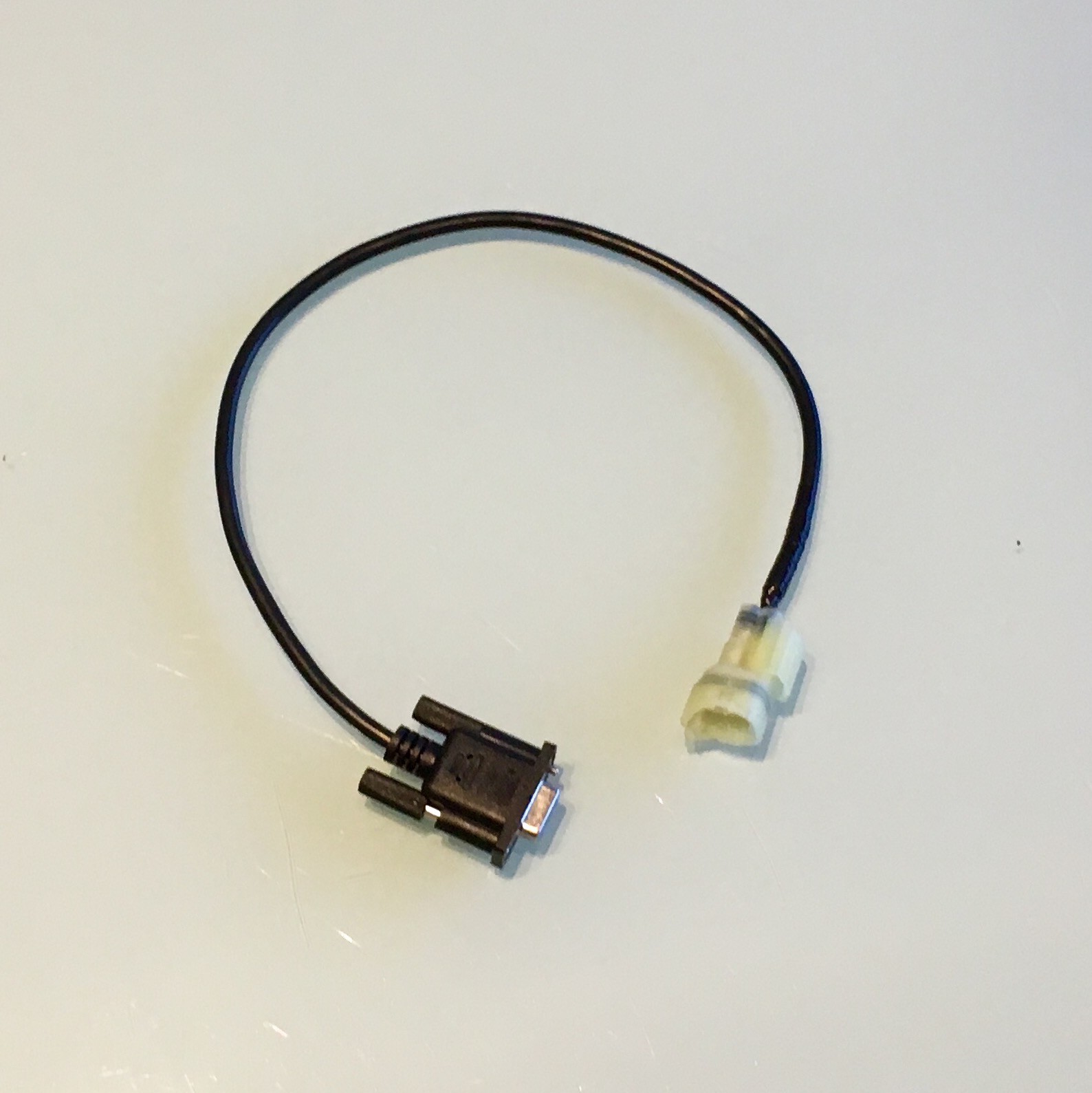

J'ai enfin réussi à communiquer avec l'ECU, cela me permet de récupérer tout le flux qui transfère dans le Bus CAN. Un petit filtre me permet de récupérer les valeurs dont j'ai besoin.
Pour en arriver là il a fallu créer un cable entre la prise de la moto et une prise standard OBD2 type db9.
Voilà le schéma de câblage. Reste à vérifier qu'il est identique pour les autres modèles de MV récentes.

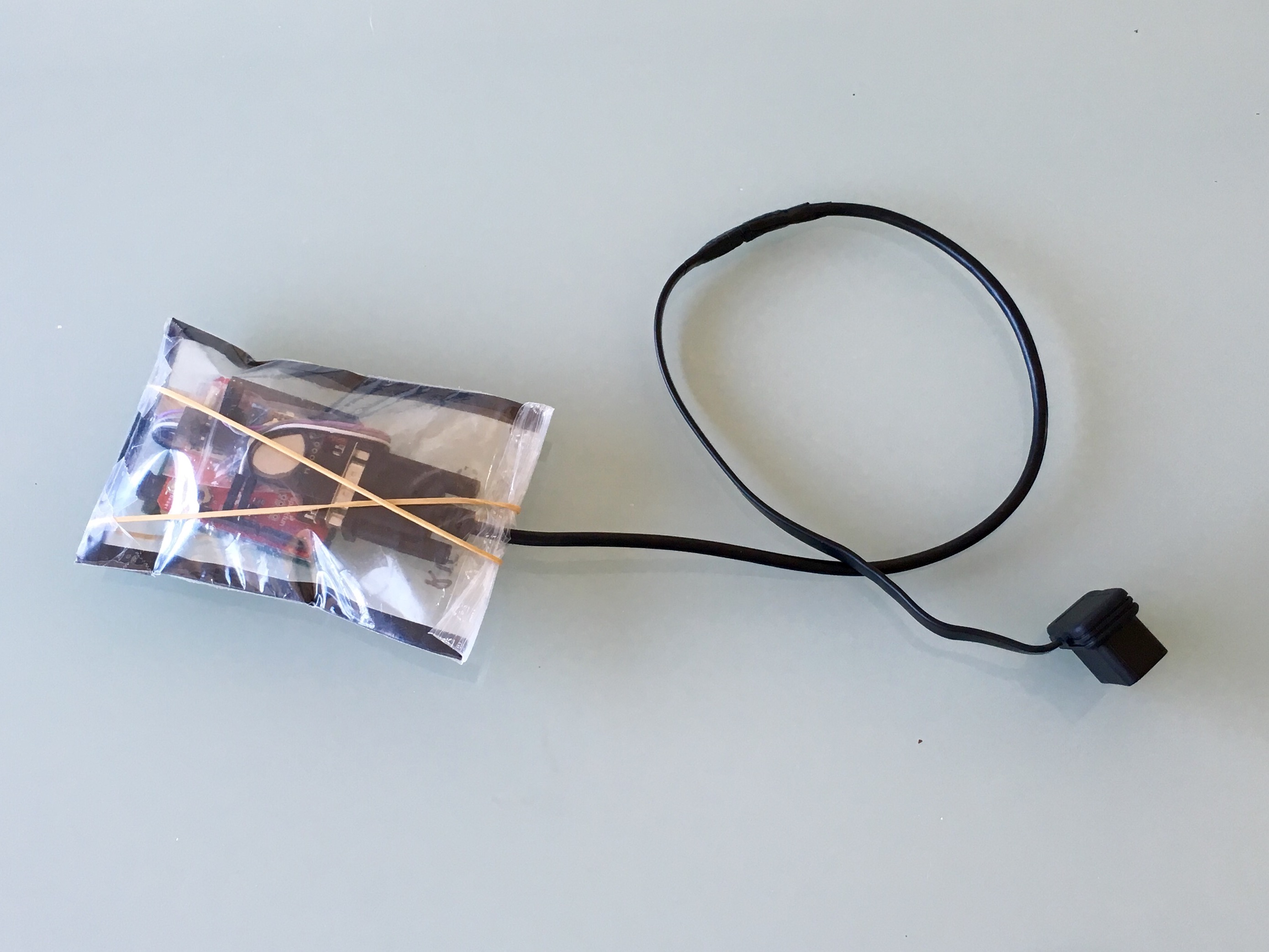

Une fois le tout monté voilà à quoi cela ressemble.
