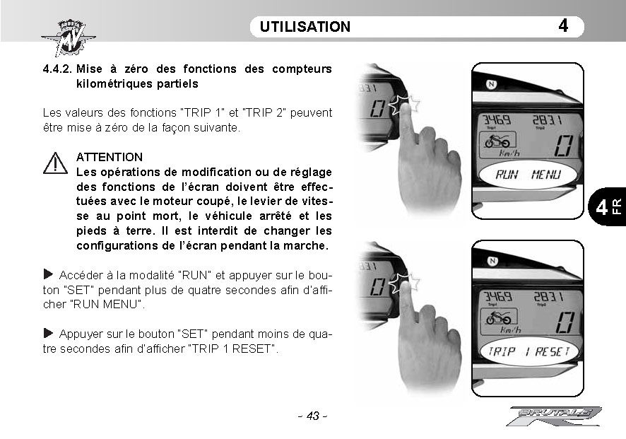

c'est vrai que c'est la galère pour mettre les trips à zéro a chaque fois que je fait le plein de ma brute.
je mais au moins 4 minutes pour mettre le trip 1 à zéro en comptant comme un gland dans ma tête :
" Appuyer sur le bouton “SET” pendant plus de quatre secondes" ( je compte 6 secondes)
" Appuyer sur le bouton “SET” pendant moins de quatre secondes " ainsi de suite
le plus dur c'est de s'en rappeler, sinon c'est mort....pour la remise a zéro
enfin voila, je compatis pour les autres galériens possesseur de brutale.
(pas de problème pour afficher le trip 1 ou (Trip 1 & Trip 2 )

J'ai démonté ma TDF tous est bien branché mais y contiue a marché quand y veut... donc je vais retourné voir mon concess si ils en sait plus.
Une question quand vous allumez votre moto vous avez le Trip 1 et le Trip 2 affiché ? (ma question est bien d'affiché le trip 2 pas de le RAZ)

non,un seul trip affiché(le dernier que tu avais sélectionné!)...mais ce n'est peut-être pas la même chose sur toutes les motos
