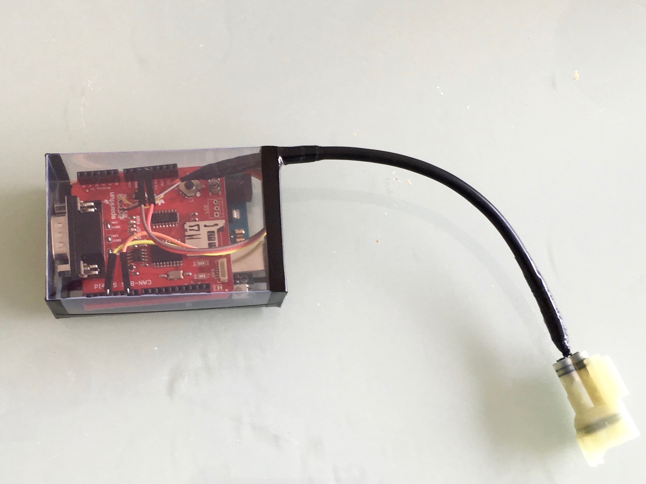

Bon ça y est ça fonctionne a peu près comme je veux
Voila a quoi cela ressemble au final :
Nom : IMG_0822.jpg
Affichages : 802
Taille : 417,8 Ko
Un cable moins long et directement soudé a la carte pour gagner de la place, une boite plus sympa et étanche.
Et en cadeau un petit exemple de ce que ça donne sur une video.
Lien YouTube
Bon ce n'est pas terminé non plus. Il me reste a comprendre pourquoi le régime ne va pas au dessus de 8000 tr/min, a faire remonter les dernières valeurs comme le MAF, la charge moteur et peut être l'injection ...
Ca me donne déjà des idées pour un prochain projet tout ça. Un boitier avec écran qui afficherait toute les infos que nous n'avons pas sur notre tableau de bord ...
Ca intéresserait certains d'entre vous ?
