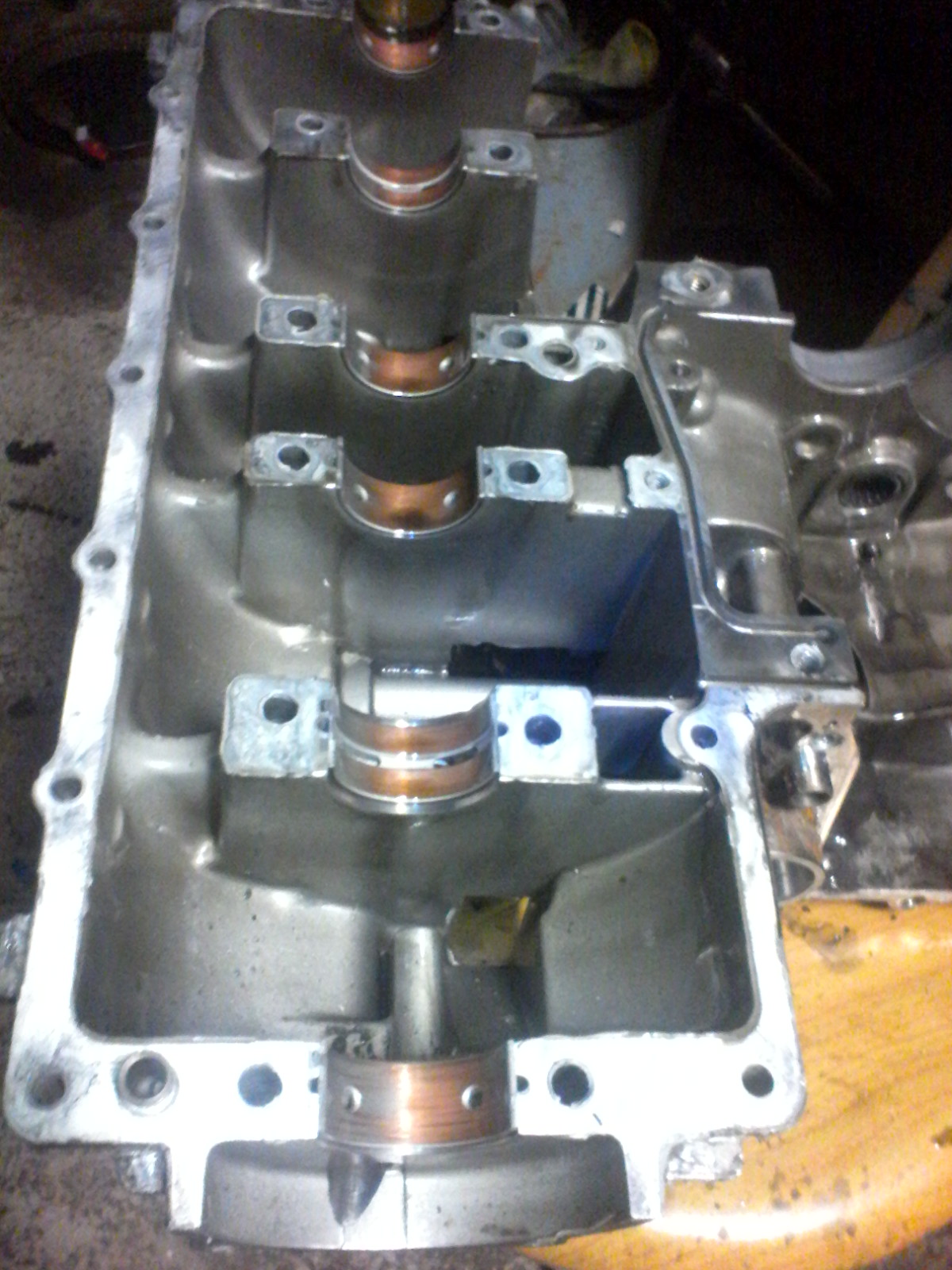

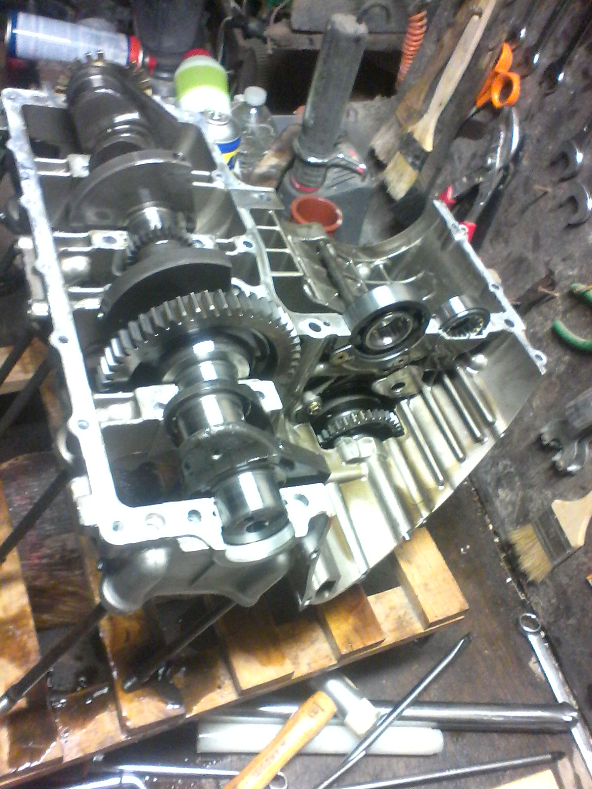

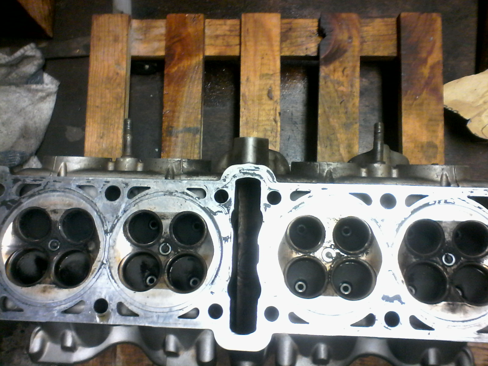

Suite, prise il y a quelques jours..La suite bientot

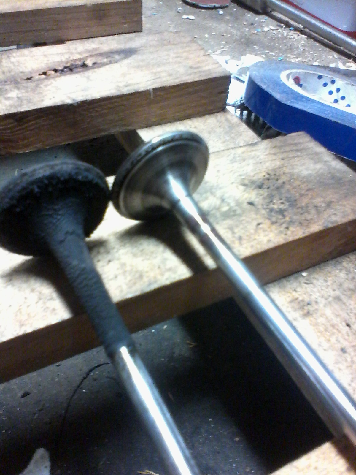

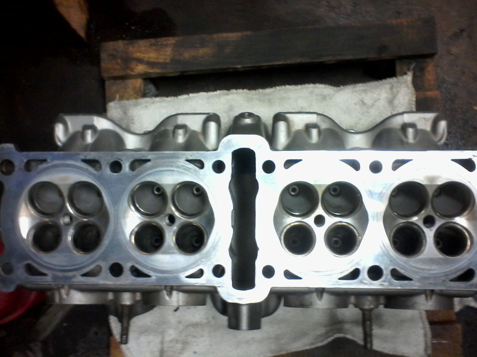

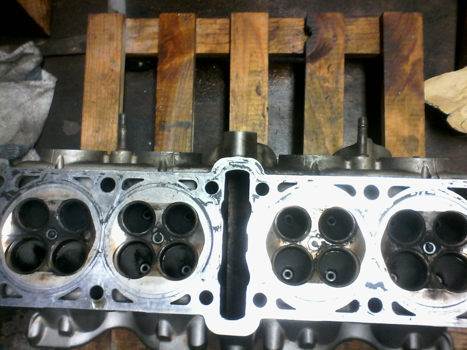

Le rodage des soupapes n'etaient pas encore fait a la prise des photos voila pourquoi la porté n'etait pas belle,les sieges sont nickel,les joints de queux on etait tous enlever pour etre remplacer au passage,pour polir les soupapes,j ai entourer de scotch et mise sur une perceuse puis au papier de verre avec essence.J ai recu mon palmer aujourdh ui ...
