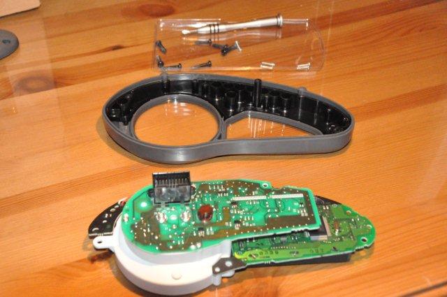

Voici une petite modif que je viens de faire sur ma Brutale 989
J'ai décidé de changer la couleur des compteurs en bleu car je fais une allergie aux éclairages orange
ATTENTION : si vous voulez franchir le pas il faut un minimum de minutie et de connaissances basiques, ce n'est pas un truc à faire à la va vite ca vous pourriez endommager le compteur.
Ma modification est réversible donc sans soudure ni perçage ni collage. Il faut un budget d'environ 10€ et 1 à 2 heures pour faire bien. Moi j'ai pris une lampe T5 à 2 LEDs bleues et une LED sur support (composée pareillement de 2 petites LEDS bleues)

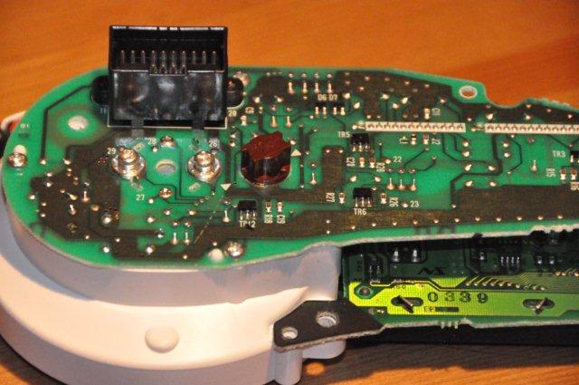

Pour commençons débranchons la batterie, on démonte les 2 vis 6 pans qui tiennent la casquette, les 3 boulons du compteur et déconnecter proprement le faisceau
Après quand on a le compteur dans la main on s'installe confortablement pour ôter les 7 vis (attention pour le remontage repérer les courtes des longues!!!!) Attention maintenant on ne touche pas trop à l'aiguille encore moins au LCD c'est fragile.
Puis on enlève l'ampoule sur support du compteur, puis celle sur le coté qui éclaire le LCD.
On remplace l'ampoule T5 du compteur par la nouvelle : c'est tout simple puis on remplace l'ampoule. Pour la petite c'est un chouille plus complique : on démonte l'ampoule à filament du support, on fait pareil pour la nouvelle, et on monte les LEDs sur le support. Attention étant donné que les LEDs on moins d'angle de diffusion, il faut les laisser dépasser et faire un angle à 90 avec les pattes ( les pattes ne doivent pas se touches, au besoin mettre un point de colle à chaud pour maintenir l'écartement)
Ensuite il faut tester si ça marche car les LEDS sont polarisées (une chance sur 2 que ça marche du premier coup), si une (ou plusieurs) ne s'allume pas il faut inverser la polarité.
Après on remonte le tout proprement en remettant bien la capote caoutchouc qui fait l'"étanchéité" Et voila ce que ça donne. C'est un peu moins bien réparti qu'à l'origine mais je trouve que ça pète bien!!!
Si vous voulez des précisions ou les photos moins compressées pour les détails..... n'hésitez pas à me contacter
Bon courage@romain
