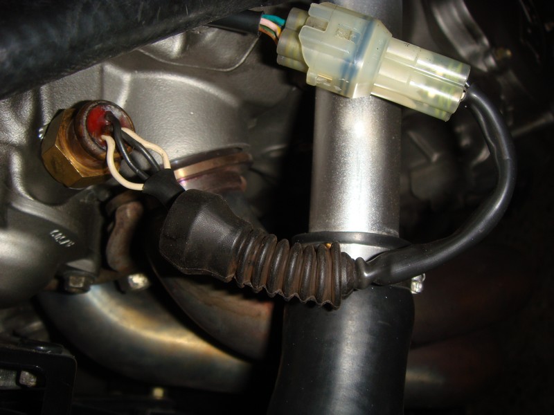

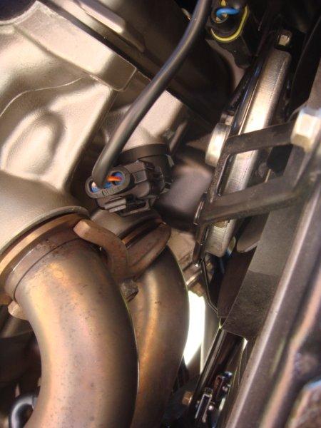

Merci pour l' aide se matin tout marché bien, personne n' a ça en stock?
J' ai une euros 3 sonde a droite.
celle de gauche sert aux ventilos?

La sonde à gauche est celle de température
La sonde droite est la sonde qui donne l information sur la position des arbre à came
Elle est spécifique au euro 3
Une sonde de température ça vaut 30€

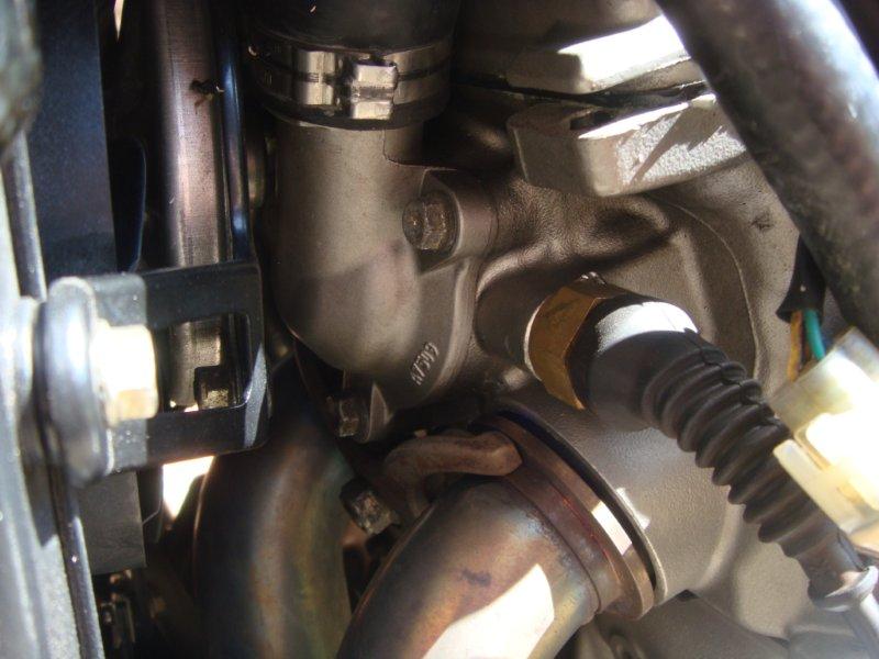

Merci à toi Mrkruguer pour toutes ses explications.
La sonde à bien 4 fils j' ai enlevé le caoutchouc de l' eau est sortie, elle doit être hs.
Elle a bien 4 fils.
Je pense que la référence c' est ça:numéro 21 SENSORE TEMPERATURA OLIO/ACQUA: 8000A7511
Sonde commandé chez Start Twin et une autre chez motorenard très sympa
