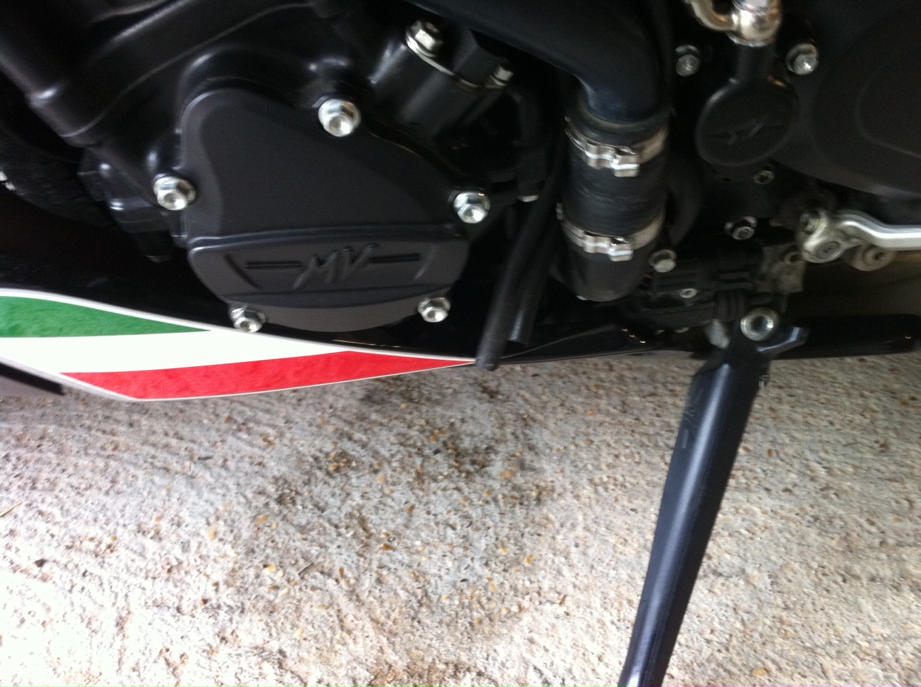

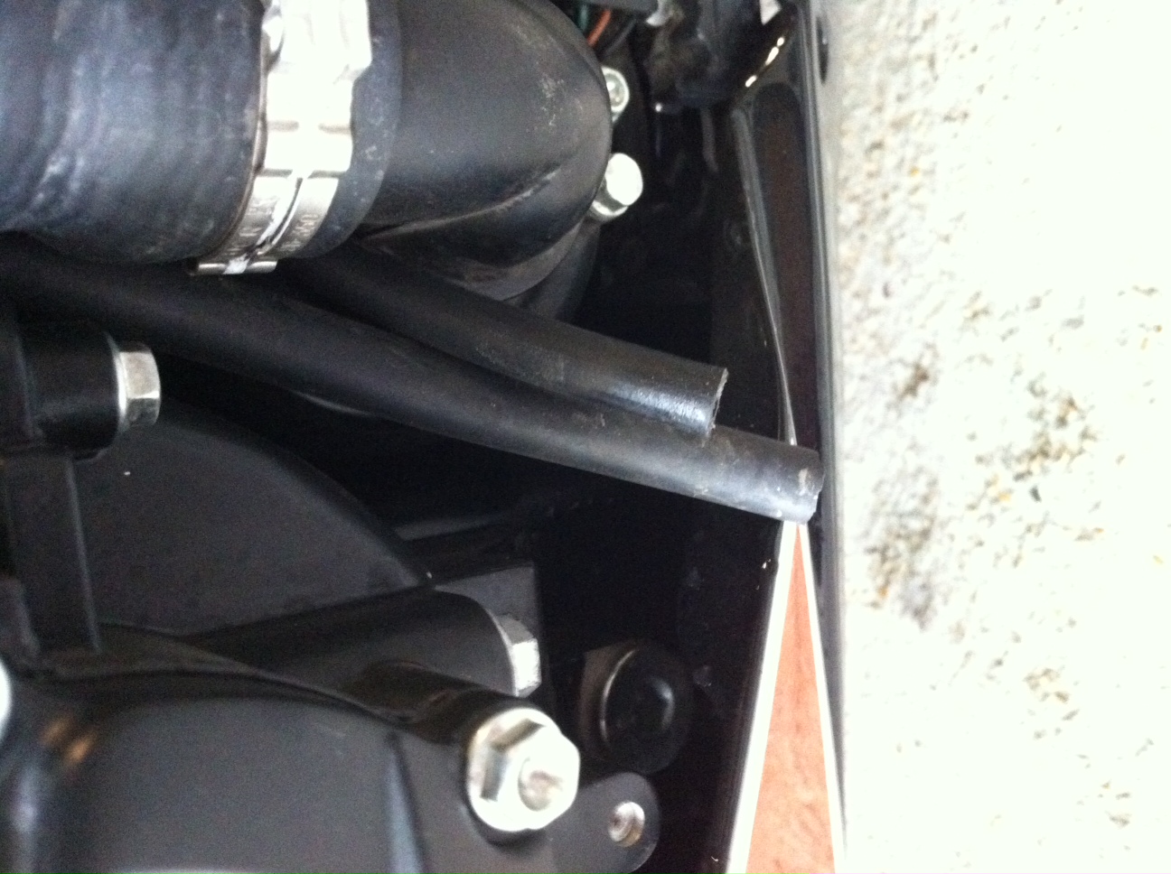

Bon ce matin , moteur froid, j'ai voulu remettre du liquide de refroidissement ( il n'y en avait plus ).
En fait ça s'écoule directement par un tuyau. Je l'ai sorti pour prendre la photo. Je fait appel aux spécialistes ( j'y connais rien) pour me dire ce qu'il en est. Heureusement elle est encore sous garantie.

Bon si ton niveau est plus bas que le mini et que des que tu en remet il se vide par la sûr verse il faut regarder du coter du bouchon de remplissage qui doit avoir un souci d'étanchéité ou le joint est mal mis ou il faut changer le bouchon car il y a une soupape à l'intérieur si cette dernière ne fonctionne plus à chaud tout sort par la sûr verse .

Quand tu penches la moto tu as un peu de liquide dans le bocal ou rien ?
As tu de la fumée par ailleurs qui sort de ton échappement ?
