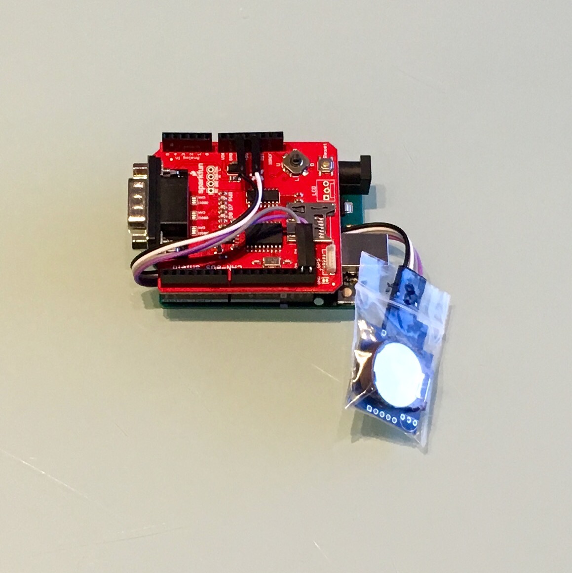

Bon et bien me revoilà un mois plus tard mais avec de bonnes nouvelles.
J'ai enfin réussi à communiquer avec l'ECU, cela me permet de récupérer tout le flux qui transfère dans le Bus CAN. Un petit filtre me permet de récupérer les valeurs dont j'ai besoin.

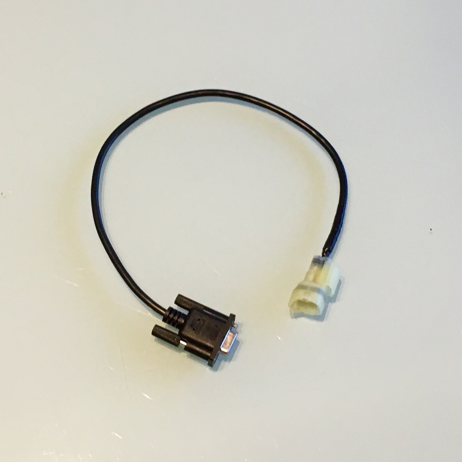

Pour en arriver là il a fallu créer un cable entre la prise de la moto et une prise standard OBD2 type db9.
Voilà le schéma de câblage. Reste à vérifier qu'il est identique pour les autres modèles de MV récentes.

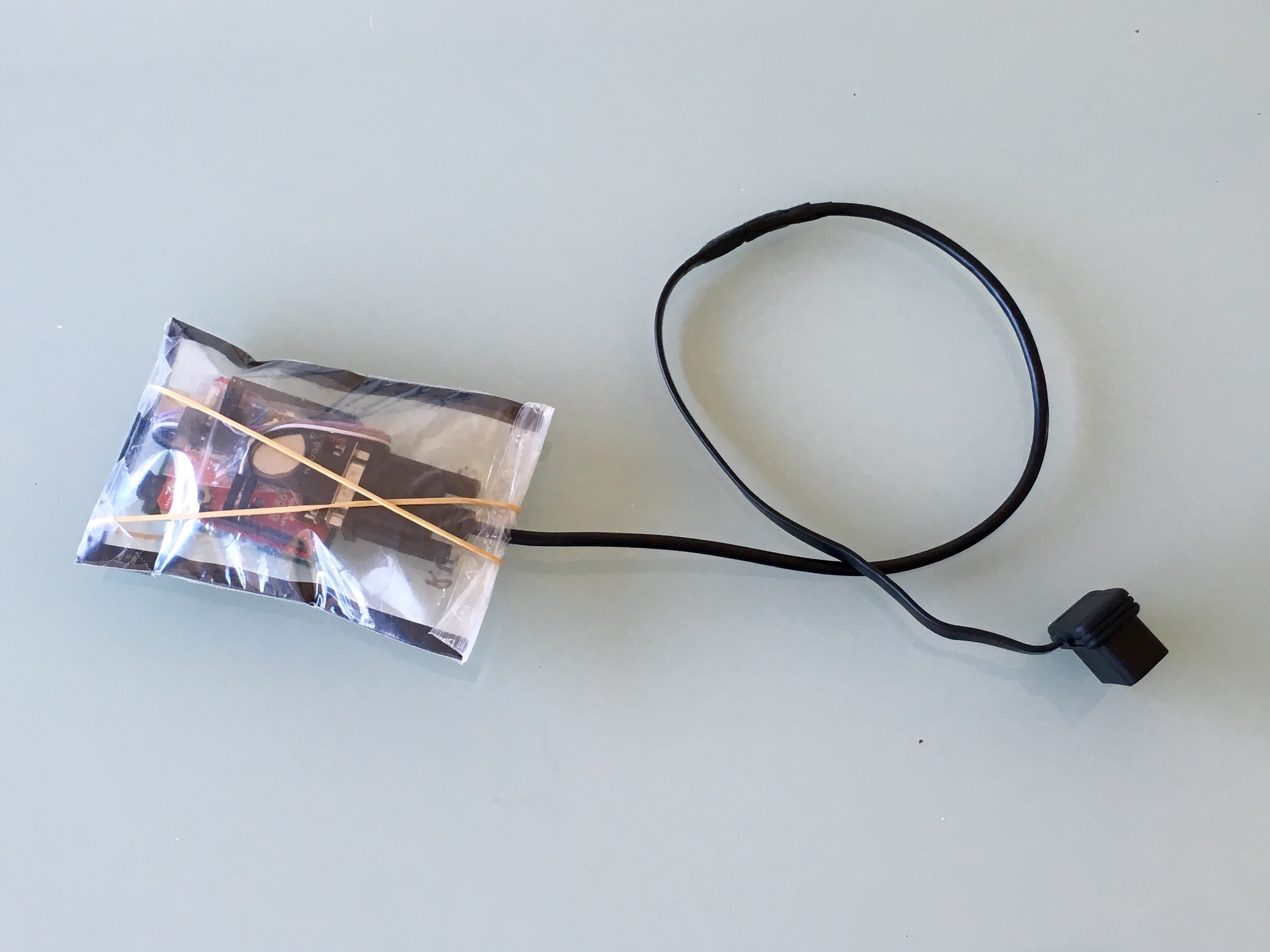

Une fois le tout monté voilà à quoi cela ressemble.

Apres avoir branché ça à la moto reste à trouver la vitesse de transfert du bus. Après avoir tâtonné je me rend compte que le bus utilise une vitesse standard. Voilà une bonne nouvelle. Pas besoin de rentré dans de la programmation spécifique pour ça. Et voilà la quoi cela ressemble. Et ça défile vite !!!!
Et dire que dans tout ça il y a toute les donnes dont j'ai besoin.
