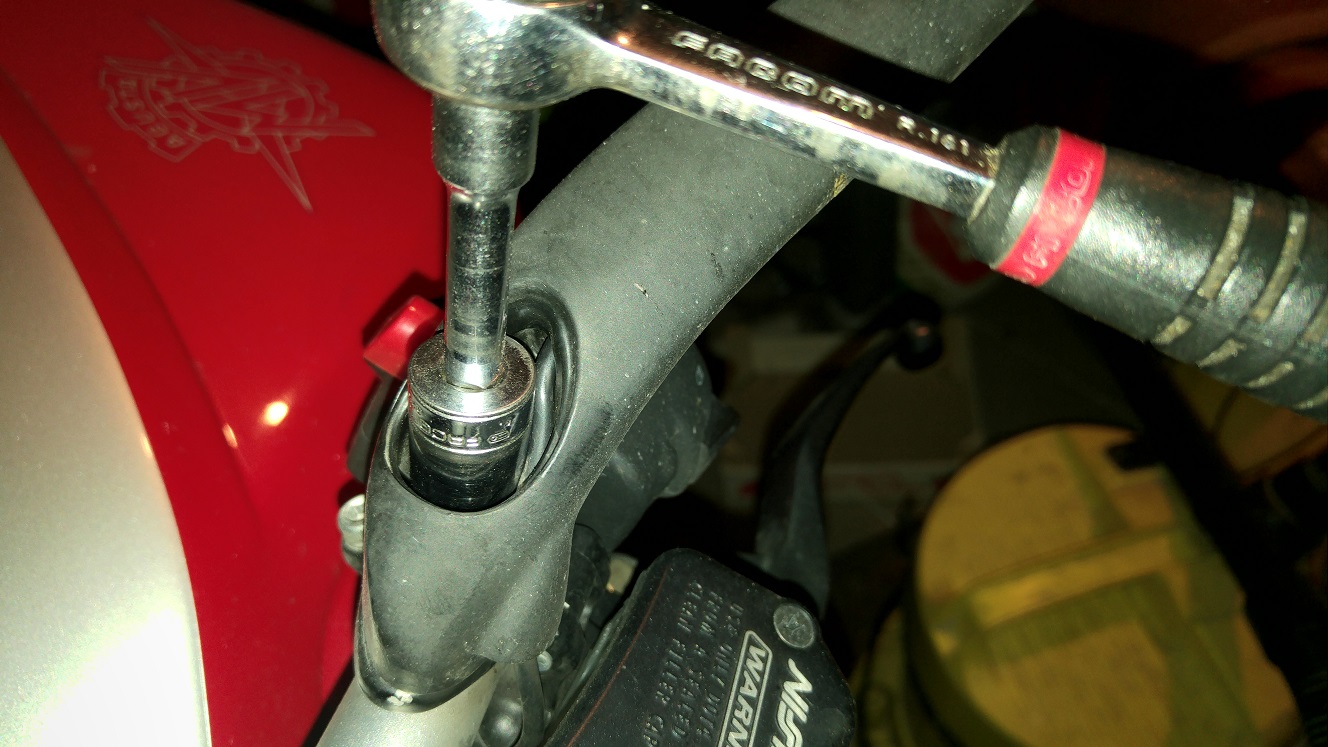

je les démontes systématiquement avec une clé a douille et il n'y a même pas besoin de tirer sur le câble

Alléluia le rétro est enfin resserré grâce à la clé de plombier (voir photos) indiquée par La Soudure.
La tête du tube étant moins large qu’une clé à pipe ou qu’une douille, en tirant un peu sur le câble du clignotant on arrive à glisser la clé pour resserrer l’écrou.
Merci La Soudure.
Pour info pour le kit de clés tube ci-dessous (pour écrous de 8 à 19) il y en a pour moins de 6 € avec une garantie à vie + 6,5 € de port
