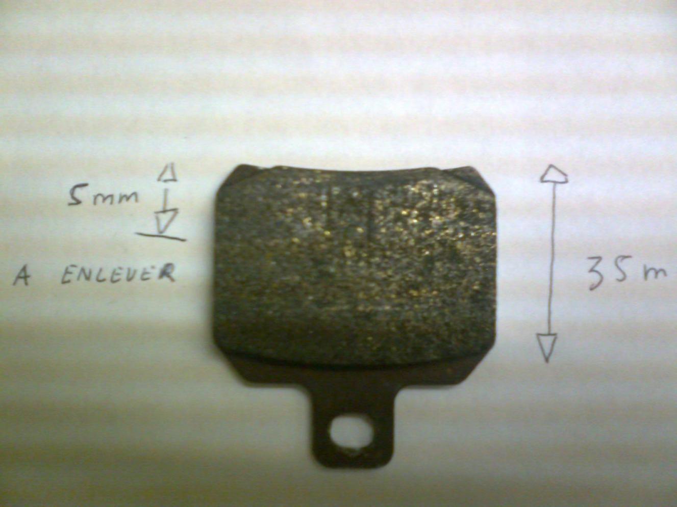

Bon, je dois faire quelques prises de côte ce matin pour Franck,
mais certes j'avoue qu'il m'a un peu bluffé ...
on a du s'appeler 3 ou 4 fois hier dans la journée ...
je suis d'accord sur certains points (temps de réalisations par exemple)
mais sincèrement il s'est servi de la doc technique pour faire cette patte,
en bref portée et centrage des pistons, etc ...
L'erreur vient que la portée (surface en hauteur du disque) fait 30mm sur les MV, alors que les plaquettes et les disques de Ducat' font 35mm ...
fallait-il le savoir ...
j'admets que ça a foiré, mais il n'avait aussi pas de moto en statique ou un mono-bras à dispo, pour vérifier son montage ...
(et avant de lancer la fabrication des pièces, il aurait pu nous dire qu'un proto était prêt, je l'aurais essayé volontiers ...)
bref, il est possible de refaire une patte, mais ça serait problématique avec le temps car une partie de la plaquette ne serait pas usée, et à long terme elle viendrait en butée l'une contre elle, et donc plus de freinage ... (là on parle de 10'000kms voir plus ...
Donc je refais un montage à blanc, je vérifie tout, et prise de côte comme cité plus haut, et je pense faire usiner les plaquettes ...
Voilà pour la petite info
un grand merci a stef et a franck pour avoir solutionné le probléme
bravo pour la réactivité
donc usinage des plaquettes et c'est OK
stef dés que tu a usiné les plaquettes peut tu envoyer une photo de la plaquette merci cousin
Vieux 20/11/2011, 10h46   #11
si j'ai bien compris (voir photo)
usinage de la plaquette sur la partie haute (5mm)
dit moi si c'est ok stef
