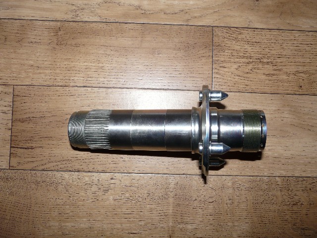

Suite à mon problème de roulement le concess a mis en place un hub neuf sans changer l'axe (Ancien ou nouveau ???) et il m'a remis cet axe neuf en me disant que je pouvais peut être le vendre à part (Ce que j'ai fait). Est ce que quelqun peut me dire si il s'agit d'un ancien ou d'un nouveau ???
Pièce jointe 2815
Les nouveaux hub sont siglés MV et les anciens CRC

Apparemment ton axe sur la pièce jointe est bien un nouvel axe.

Et oui c'est bien un nouvel axe.
J'ai fait mes recherches et deviner quoi ! Mon concess a monté un nouveau hub sur ma moto... mais a laissé l'ancien axe !
Point positif (il faut bien en trouver un) : après contact avec le concess, celui ci accepte de me remonter de suite un kit complet suite à cette erreur.
