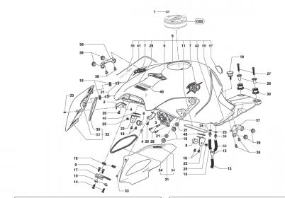

C'est bon j'ai dévissé les 7 vis, et.... bin ca bloque ! le reservoir a envie de bouger mais il y a encore qui vis qui gênent.
Il faudrait pas aussi démonter les entrées d'air en plastique sur le devant ?
j'ai trouvé ça sur le net, mais je ne suis pas un pro mécanique, si quelqu'un peut me le déchiffrer ^^ Voir en pièce jointe
