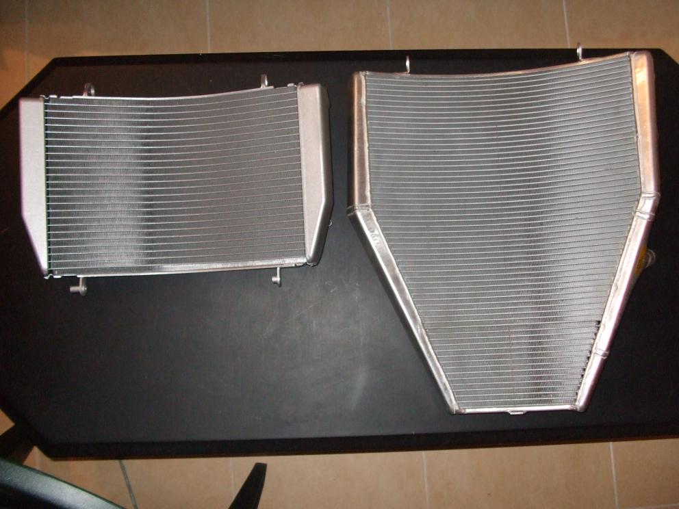

Vieux 05/04/2010, 00h01   #16
la soudure
R312
Avatar de la soudure
Localisation: orleans
Messages: 2 218
http://www.mvagustaforumfrance.com/f...7&d=1247087060
comme celui ci

Vieux 05/04/2010, 11h29   #18
ACCELERE
Par défaut ça chauffe les F4
Nous mettons assez fréquemment ce kit pompe à eau, il est vrai qu'il y a un mieux. Récemment nous avons mis les pales en alu, le kit pompe à eau et supprimer le carlhostat ( les techs de varese nous ont encouragés à le faire parcontre il faut le remettre pour l'hiver...) sur une F4R1000 de 2007. Là la t° n'a jamais dépassée les 100°. Un client a aussi mis un additif dans son liquide de refroidissement apparemment ça le fait aussi.
eau, pompe, stk
