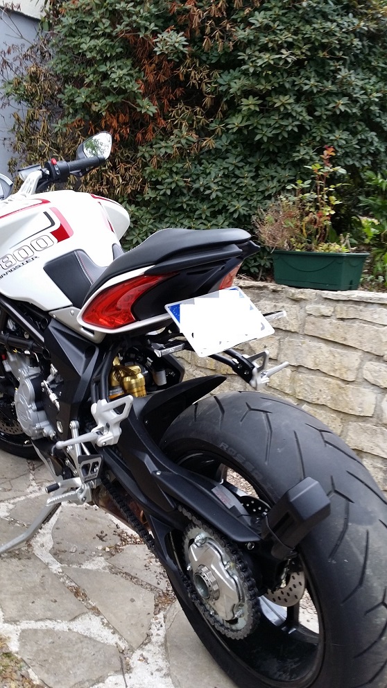

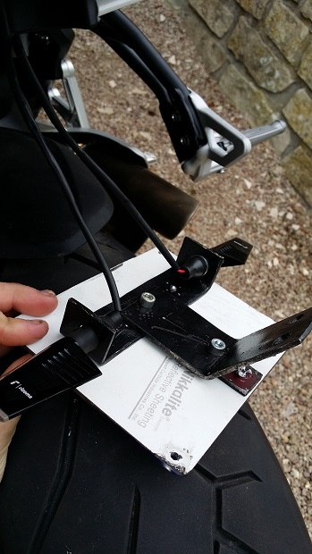

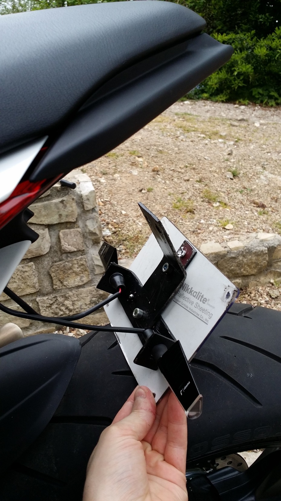

Sinon voila j ai fait quelques modif du support (notamment l attache du support) car la roue a un peu tapé. Donc je l ai allongé pour pouvoir remonté un peu la plaque.
Voir photo

Vieux 19/04/2014, 21h34   #198
vert
Métro-Bus-Taxis
Avatar de vert
Localisation: Quelque part
Messages: 2 039
C'est super propre, bravo pour le travail.
