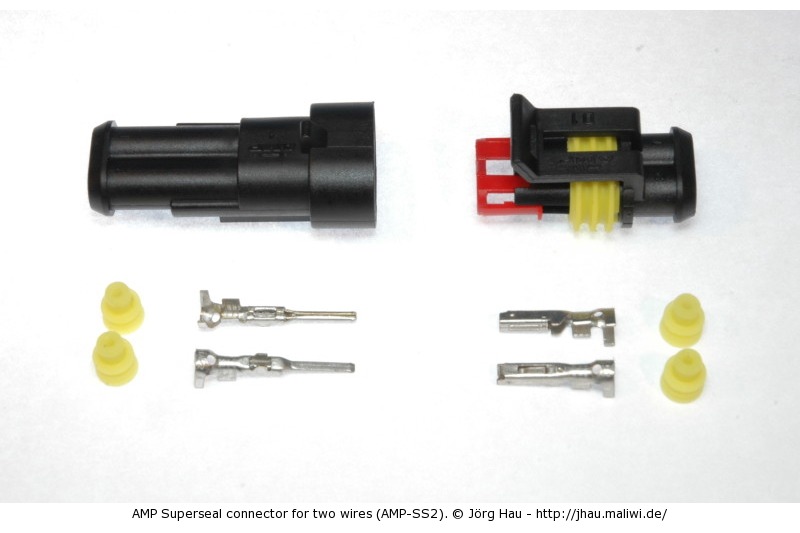

merci arcimboldi, entre temps j'ai edite mon post car j'ai trouve le type de connecteur sur la mv c'est AMP SS2 (pour SuperSeal 2 voies apparemment).
Reste plus qu'a trouver un adaptateur, ou sinon je ferai comme t'as dis. J'avais achete un SAE->DIN pour la ducati mais je m'en suis jamais servi donc je peux toujours couper le DIN et monter un AMP a la place.
