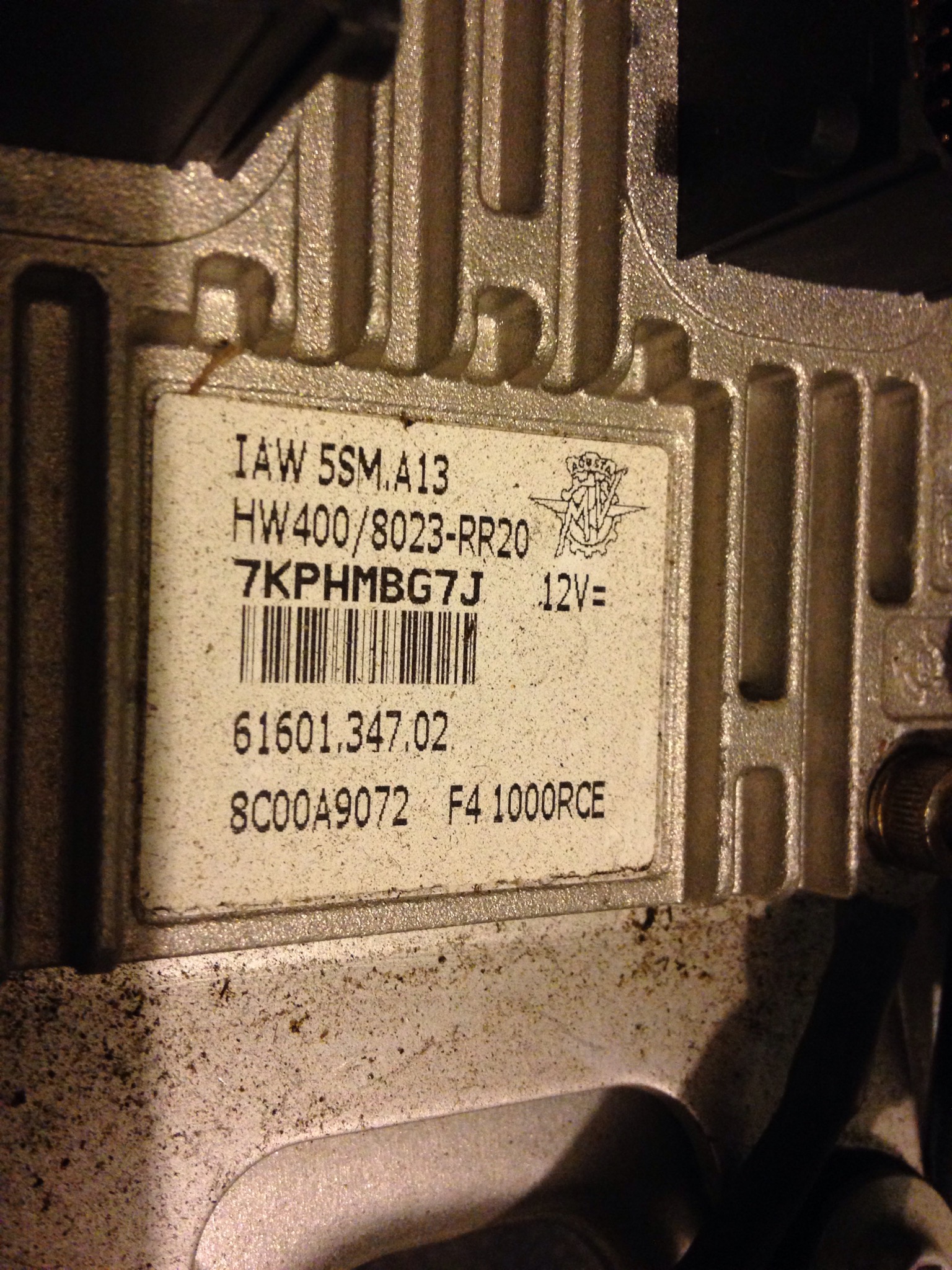

Les cilencieux sont des rg3 2xd avec le boîtier qui va avec ils ont étaient montés chez team deletang à tours et il me semble qui m'avait parler de boîtier différent pour une ligne rg3 complète donc sans cata !!!!!
Il y as un boîtier rg3 avec cata
Je pense que tu as un boîtier 1078 kit, donc pour ligne complète
Vieux 28/05/2016, 14h05   #24
josse
Écoute je sais pas de trop je te joind une photo du boîtier ci tu peux me dire ?
