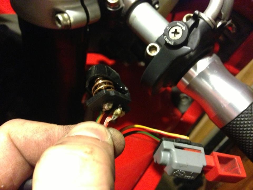

Autre symptôme, oxydation du ressort sur masse du poussoir du demarreur au guidon
Des fois contact, des fois non
