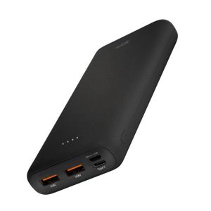

Un Power bank
avec un câble d'alim USB.
On en trouve de 10 à 50 balles.
C'est pas ruineux, un modèle plat tient sous la selle.
J'ai un vieux Ravpower à 20 balles qui semble indestructible.
