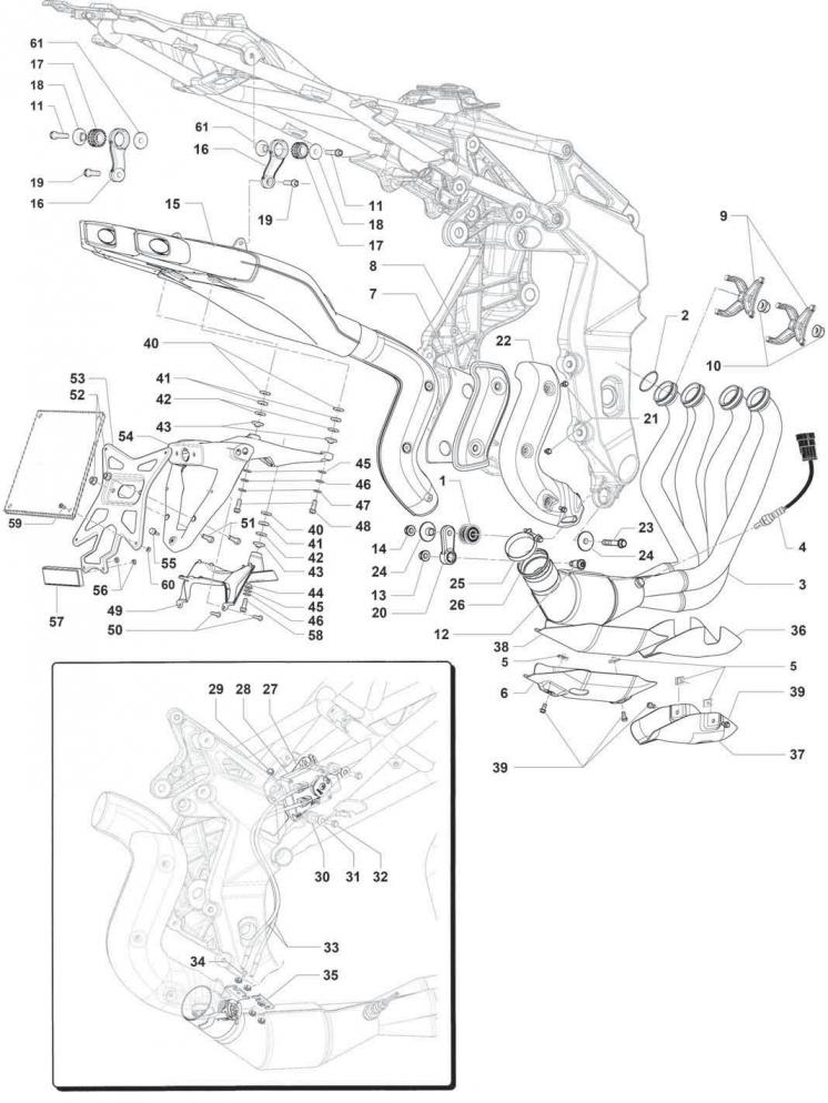

Salut rudy, j'ai trouver ca pour toi:
Nom : echappement.jpg
Affichages : 1042
Taille : 90,6 Ko
A mon humble avis je commencerais par enlever les écrous et contre écrous afin de liberer les cables qui accedent au pivot qui gère les valve, pour me laisser le champs libre...

Merci mais j'ai réussit en faisant ce que tu as marqué écrou et contre écrou ensuite la vis qui tient l'ensemble et tout est parti sans forcer.
