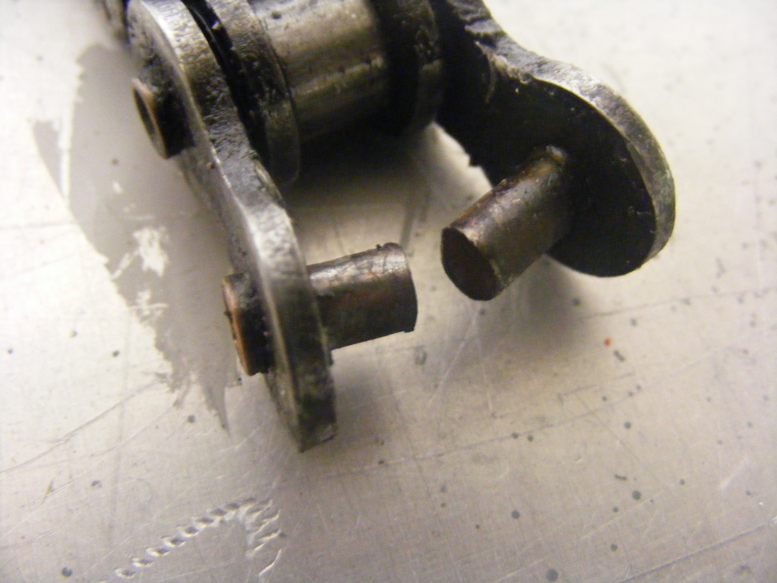

petite surprise en partant au boulot ,vers 6h00 du mat ,feu rouge ,vert ,1ere,deux ,puis trois et plus rien ,4 dans le vide et 5 avec ,j ai cru a un probleme de boite en premier,mais de la facon dont elle rouler libre chez compris que la chaine etait parti ,poussette jusqu au boulot ,sa rechauffe quand il fait -4°,heureusement pas trop loin du taf ,je suis retourner voir sur les lieux a la lumiere du jour ,je retrouve la chaine ,et constate que l axe de l attache a sertir c est cassé net ,le seul organe a graisser au montage n avait pas ete fait ,chaine d origine ,toujours graisser et toujours une tension correct ,35 000 km ,pas tant que ca et une premiere pour moi en 33 ans de moto.
