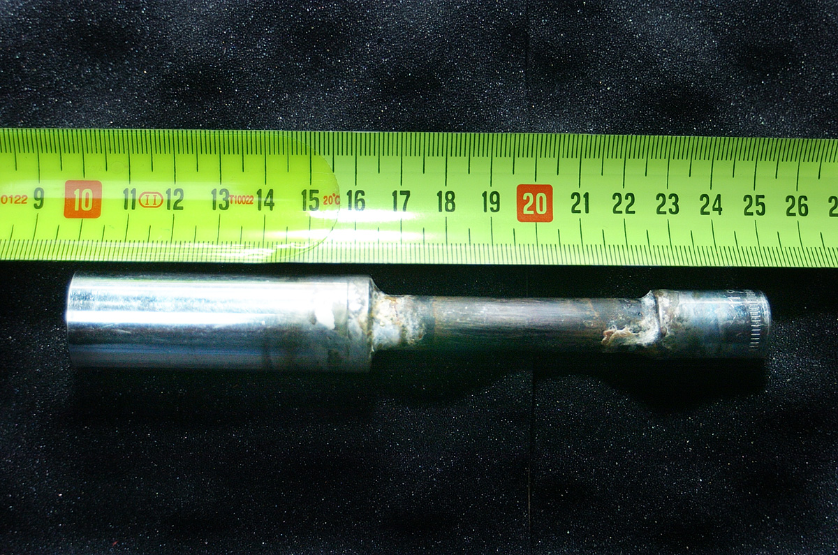

non tu vois c 'est pas complique ...
je mets une photo de la clé + 1 mètre pour les mesures.
