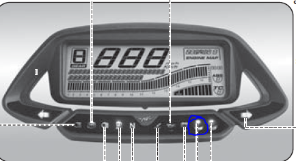

Bonjour tout le monde,
je vous fais part d'un petit soucis que je rencontre avec ma Rivale. En effet du jour au lendemain, j'ai un voyant au compteur qu'il s'allume (cf photo, voyant entouré en bleu) aléatoirement, de couleur orange, que je sois en haut ou bas régime. Dès qu'il s'allume, la moto coupe les gaz, et dès qu'il s'éteint les gaz reviennent. Sur le manuel, ils disent : "Voyants du limiteur de tours (orange/rouge) Ils s’allument avant l’intervention du limiteur, à un
nombre de tours qui dépend du rapport de la vitesse enclenchée. Le limiteur intervient à 13000 tours/mn"
J'aurais voulu savoir si ce problème était déjà arrivé à quelqu'un de vous ?
Merci d'avance,
Cordialement, Kharkovich.

Salut,
C'est pas ton "traction Control" qui est réglé trop haut ???

Envoyé par dhud38 Voir le message
Salut,
Vouiiiiiiiiii
