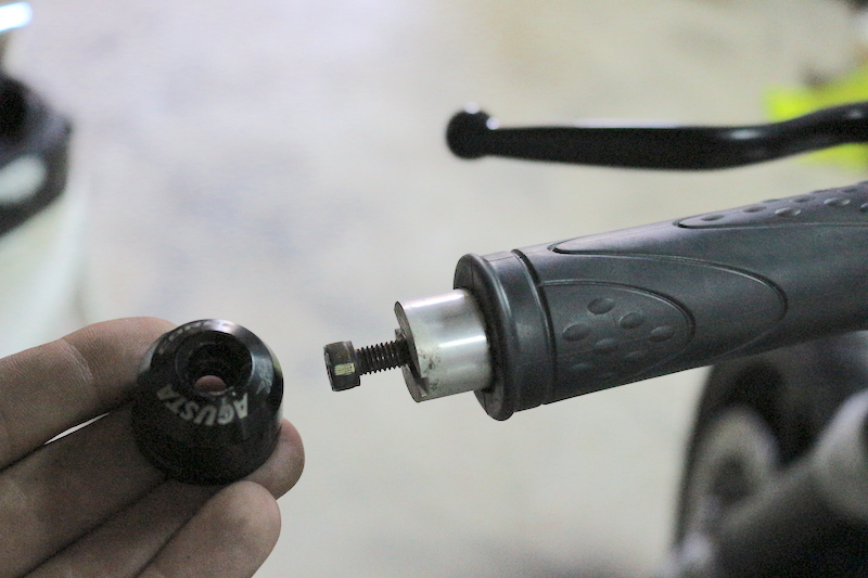

Poignée Gauche
  1. Demontage des embouts de guidon avec la clef allen
Nom : IMG_1319.JPG
Affichages : 2244
Taille : 177,4 Ko
  2. Enlever les vieilles poignées
    Soit proprement avec de l huile de de coude et du temps
    Soit comme moi avec un cutter, sachant que j étais sur de ne pas vouloir les remettre derrière

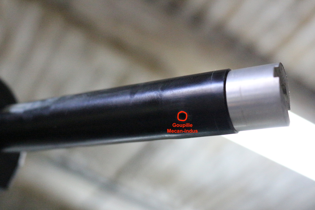

    il vous faudra couper votre guidon avec la disqueuse (pensez a proteger le reservoir sous peine d y voir s imprimer la voie lactée dessus) ou la scie à métaux (plus long mais préférable),
    Pour ce qui est du filetage permettant le montage de vos embouts de guidon, sachez que MV a prevu de la marge.
    sur cette photo , vous pouvez voir à l avant la goupille de blocage du cylindre en alu qui inclu le taraudage donc vous savez à peu près jusque ou vous pouvez couper le guidon tout en conservant le taraudage pour l embout.
    (Info:Si vous prevoyez de changer les embouts, que vous avez le systeme avec caoutchouc et que vous devez enlever completement le tube en aluminium, c est cette goupille qu il faut percer afin de liberer le tube alu.)
Nom : IMG_1322.JPG
Affichages : 2265
Taille : 266,6 Ko
    Par contre il est important de penser à conserver la longueur necesaire afin d emmancher l embout sur le guidon.
    Mais prevoyez un peu plus court, quitte à mettre une rondelle entre l embout de guidon et le guidon afin d ajuster l'ecart entre tout ça, plutot que de devoir recouper le guidon a ras de la premiere découpe.

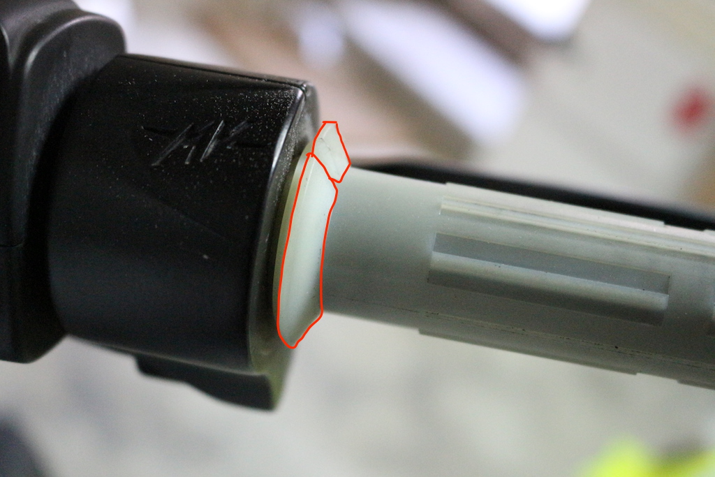

    C'est la que cela se corse un peu:
    sur la poignée mobile du RBW il y a une sorte de bague moulé (en rouge) afin d eviter que la poignée caoutchouc ne s'en aille:
Nom : IMG_1323.JPG
Affichages : 2308
Taille : 280,5 Ko
    Et c est la qu'il va falloir jouer du dremel ou de la lime (long) pour faire disparaître une partie (rouge sur le shemas) afin de ne plus la voir tout en concervant un morceau (Bleu sur le shemas) afin de faire une butée à votre poignée et que celle-ci ne touche jamais la partie fixe du guidon se qui pourrait la bloquer si jamais la colle lache et que la poignée bouge.

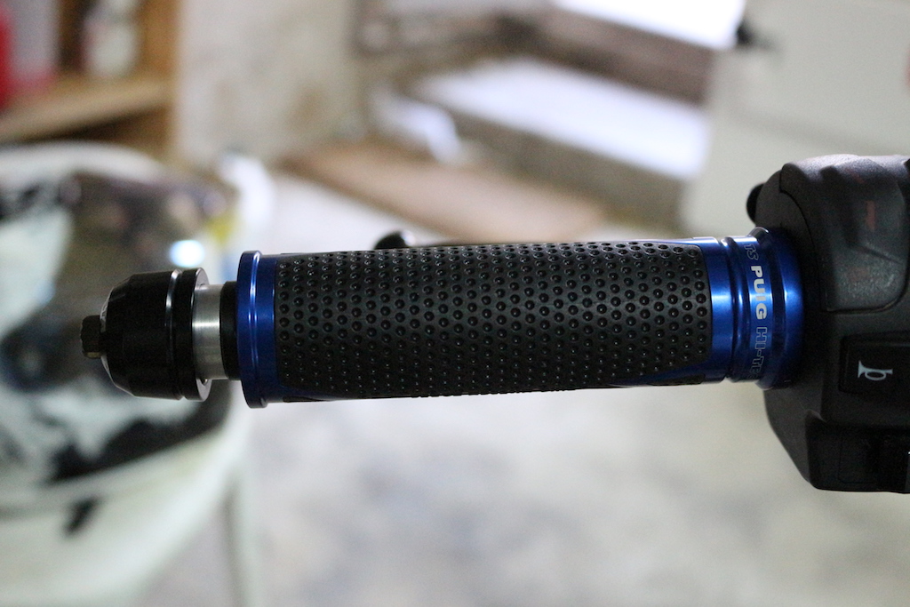

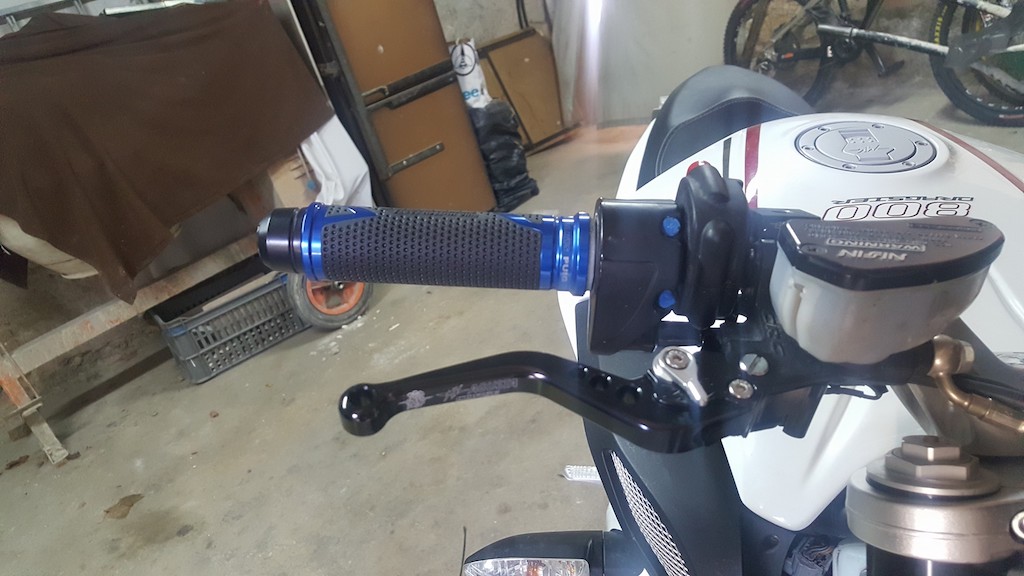

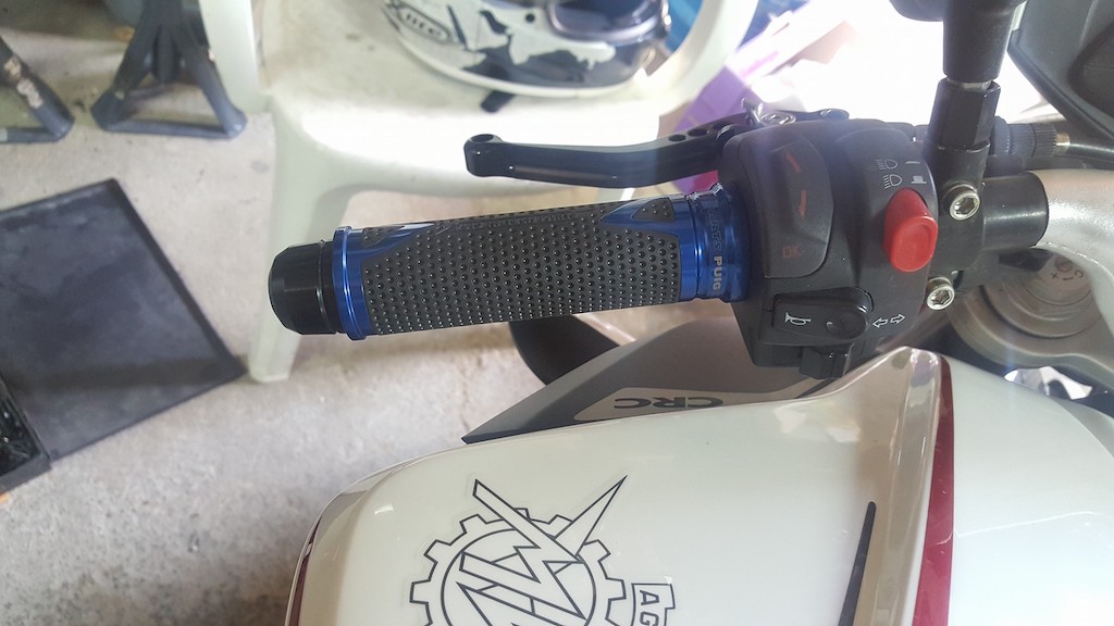

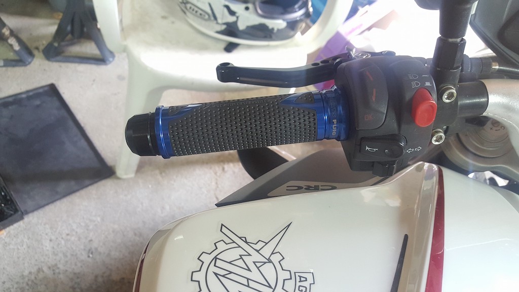

Une fois fini
Nom : 20157779_1585061854846113_338948063191130130_o.jpg
Affichages : 2262
Taille : 124,8 Ko
Nom : 20232225_1585061044846194_1901583155116652866_o.jpg
Affichages : 2186
Taille : 114,5 Ko
