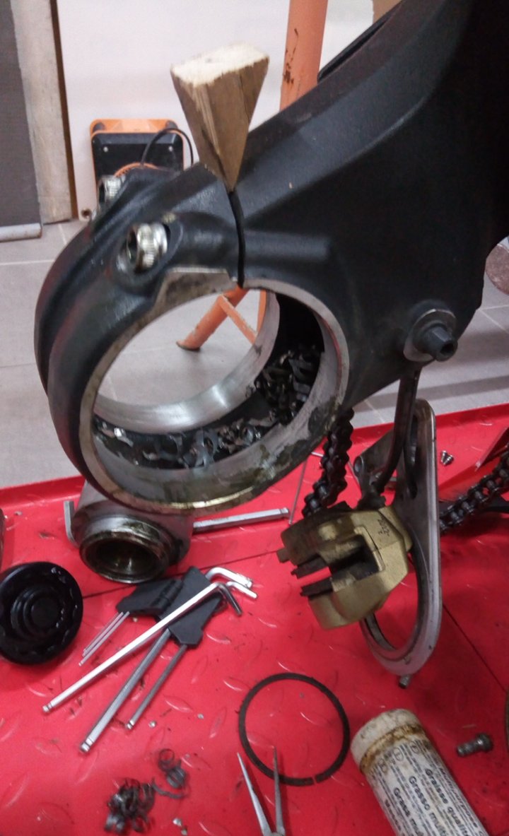

Je démonte le moyeu de la roue arrière de ma f3 2012 14500 km
Surprise!! plein de gros copeaux alu. Une révision avait été faite au 12000 Km
Que faire?

C est la photo du moyeu qu il faut poster pour voir les dégâts.
Si il y a du copeau le corps du moyeu est probablement hs.
Si tu as fait faire ta révision chez un concessionnaire tu peux considérer qu il n a pas fait son job.
Théoriquement a 12.000 kms il aurait dû vérifier le graissage du moyeu arrière et t avertir si il y avait un début de jeu excessif dans le roulement à billes ou le roulement à aiguilles. C est l un ou l autre quî est en train de lâcher.
Je te conseille de retourner le voir avec le moyeu démonter et lui monter.
J en avais un refait à neuf mais je l ai vendu il y a un mois à peine. Pas de chance.

Mais ça peut se refaire cette pièce?
Parce-que neuf c'est apparemment très cher
Comment se fait'il qu'une pièce comme ça ne soit pas fiable.L'usine ne prend rien en compte?
