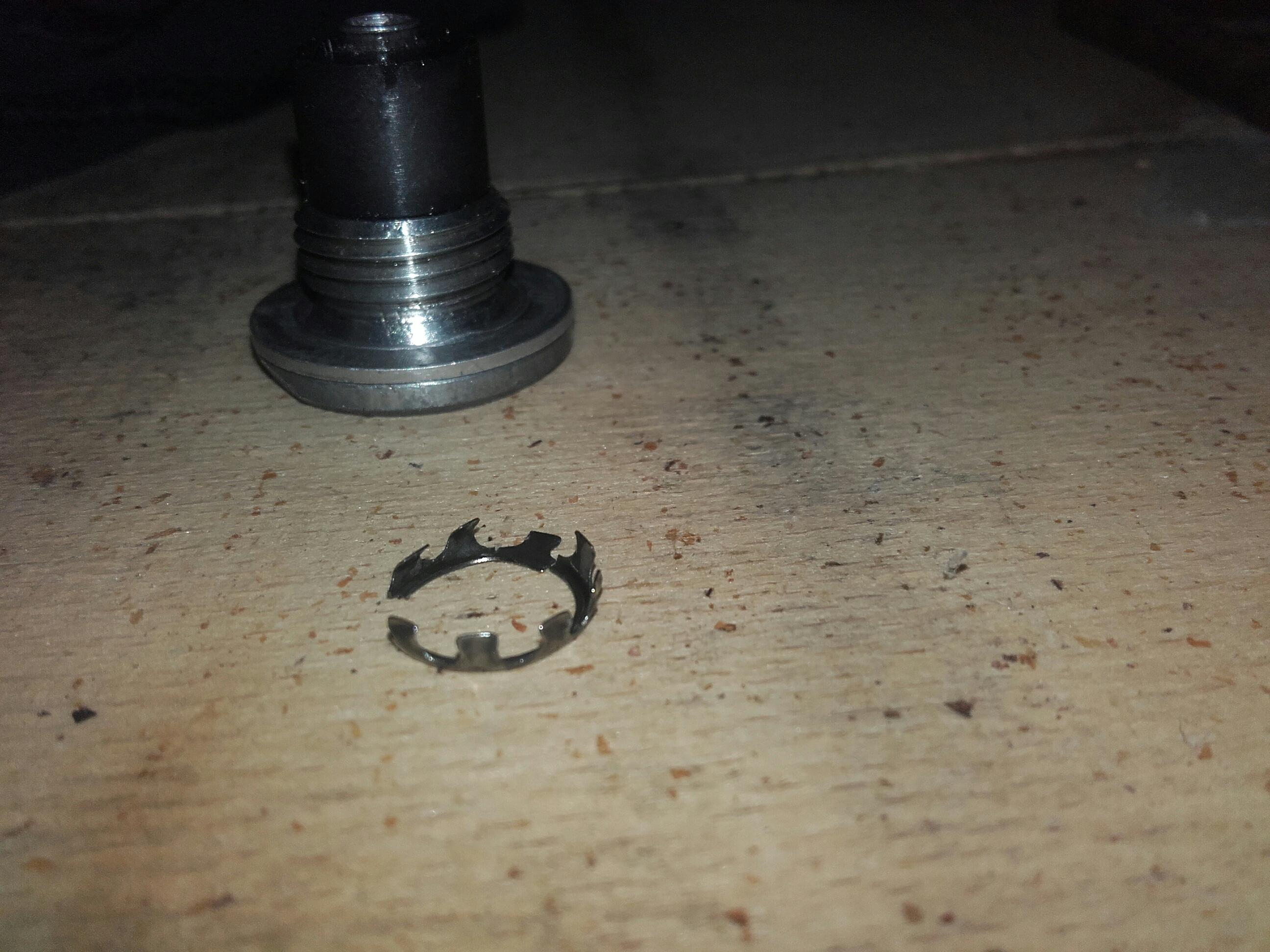

Hello, j'aurai besoin des lumières d'un pro du moteur B3!

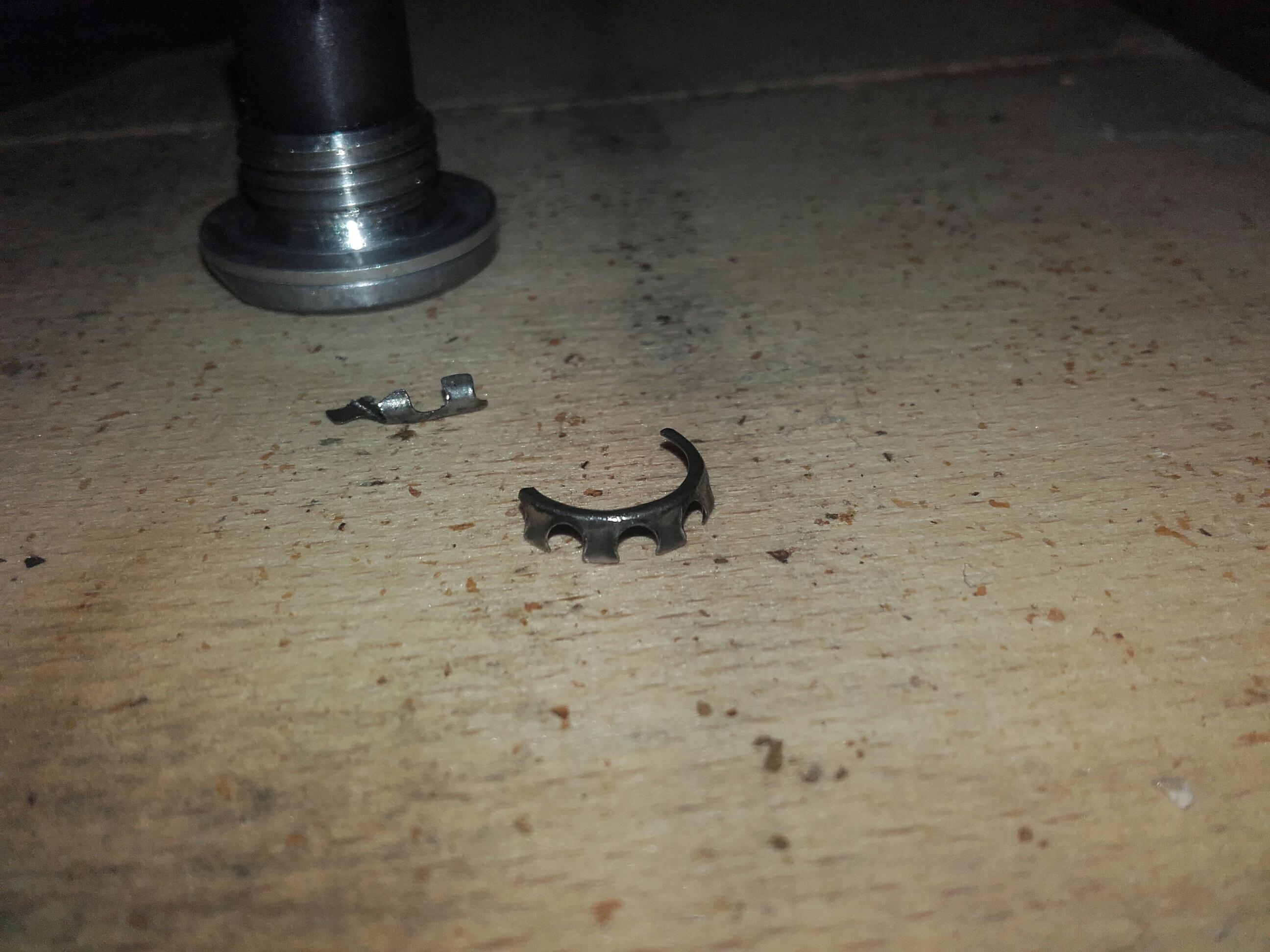

Je m'explique.. tout allait bien, j'arrive à 12000 je fais ma révision.. oh surprise sur l'aimant du bouchon de vidange je trouve un joli bout de métal suspect, je décide donc de filtrer mon huile de vidange et la je trouve l'autre morceau 4 fois plus gros..
Malheureusment ce que je vois me fait fortement penser à une cage de roulement à bille! mais genre un tout petit roulement! ^^
Je lis et relis 50 fois le manuel moteur et les microfiches pour essayer de trouver d'ou pourrait venir un si petit roulement mais je trouve rien de bien certain..

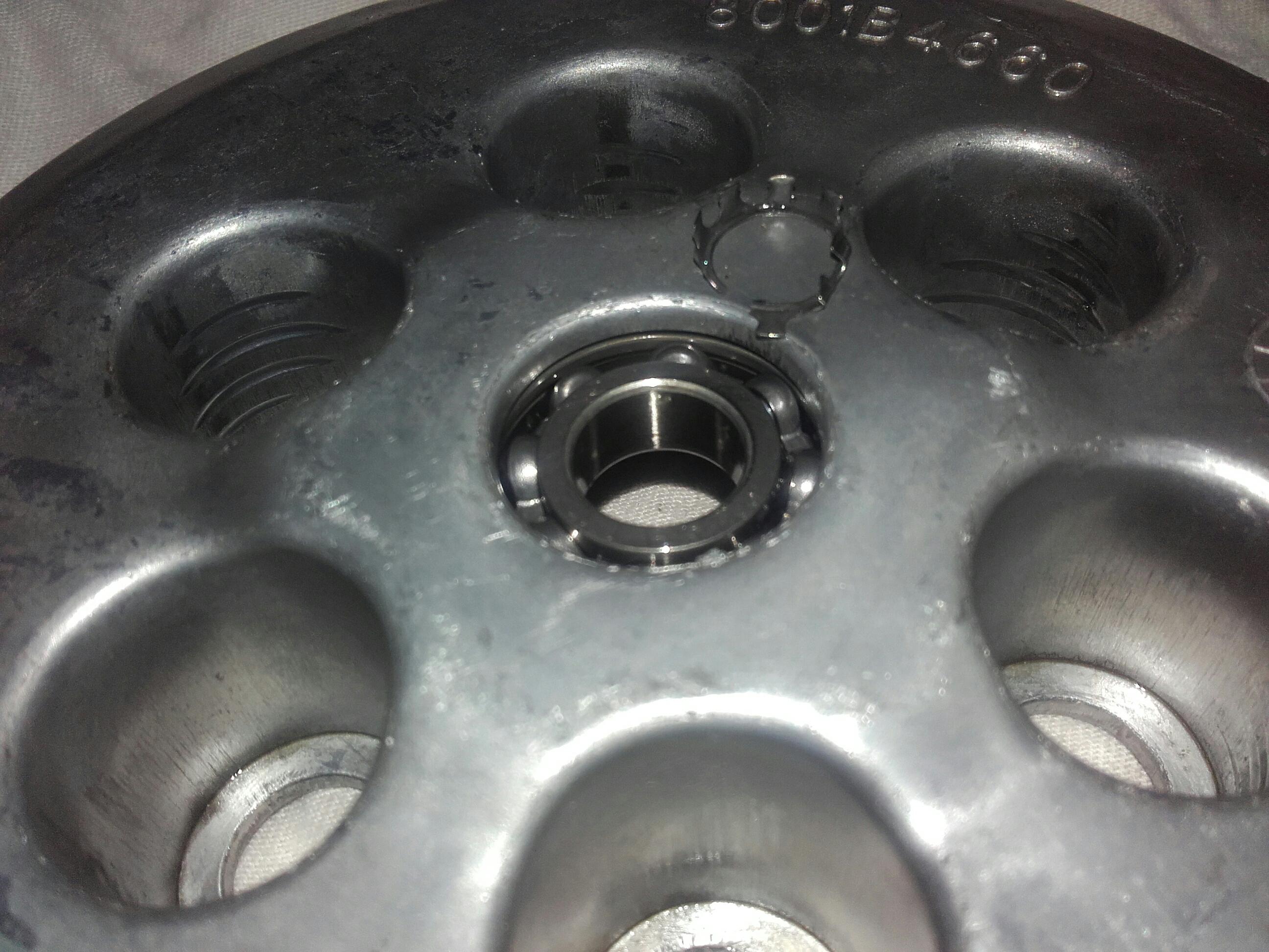

je demande conseil à mon concess, problème inconnu au bataillon, il me conseille de vérifier le roulement de butée d'embrayage, je démonte, c'est pas ça, c'est beaucoup plus petit celui que je cherche! (mais bon j'ai pas démonté pour rien je trouve genre 6dents cassées sur le plateau de pression ^^)
Je démonte tout le bas moteur (carter etc..) pour aller vérifier à l'intérieur du groupe pompe huile/eau, je l'ouvre en entière, ça vient pas de la!
Au passage je maudis ce ptin de frein filet italien et ces vis en étoile de merde!!
ça m'a gonflé j'ai remonté comme ça et tout roule impec! mais bon... ça me fait bien chier de rouler sans avoir trouvé! si quelqun sait me dire d'ou ça viendrait cette petite merde la ça m'éviterait de démonter tout le reste du moteur pour rien et je lui en serait fort reconnaissant! xD Logiquement je vois plus que dans le système de sélection de vitesse, ou dans le demarreur..
Je vous mets des photos de la pièce en question (ce qu'on voit derrière c'est le bouchon de vidange) et je vous ai mis une photo à coté du roulement de butée d'embrayage pour comparatif de la taille ^^

Aucune idée de quelle piéces sa peut etre par contre ta troisieme photo (j'aurai du le plateau d'embrayage ) on l'air d'avoir de gros coup a l'interieur.

Oui le plateau est bien marqué dans les logements de ressorts.
