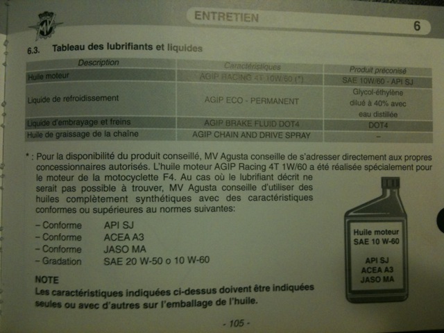

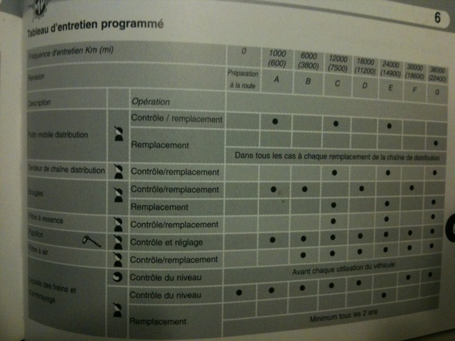

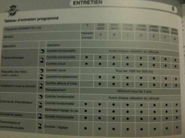

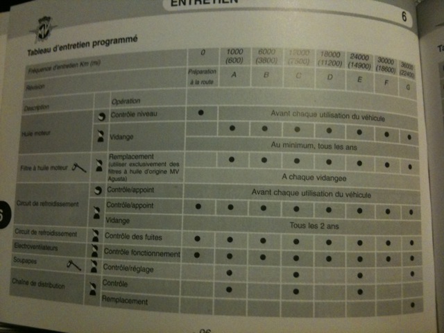

Voici pour le début

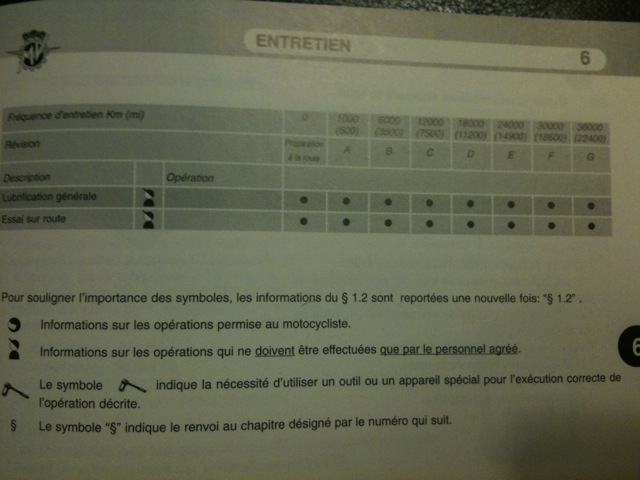

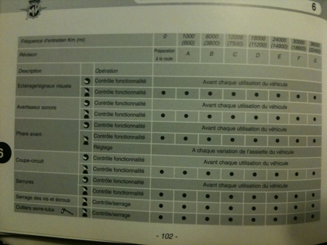

Voici pour le reste du plan d'entretien pour F4 750...
