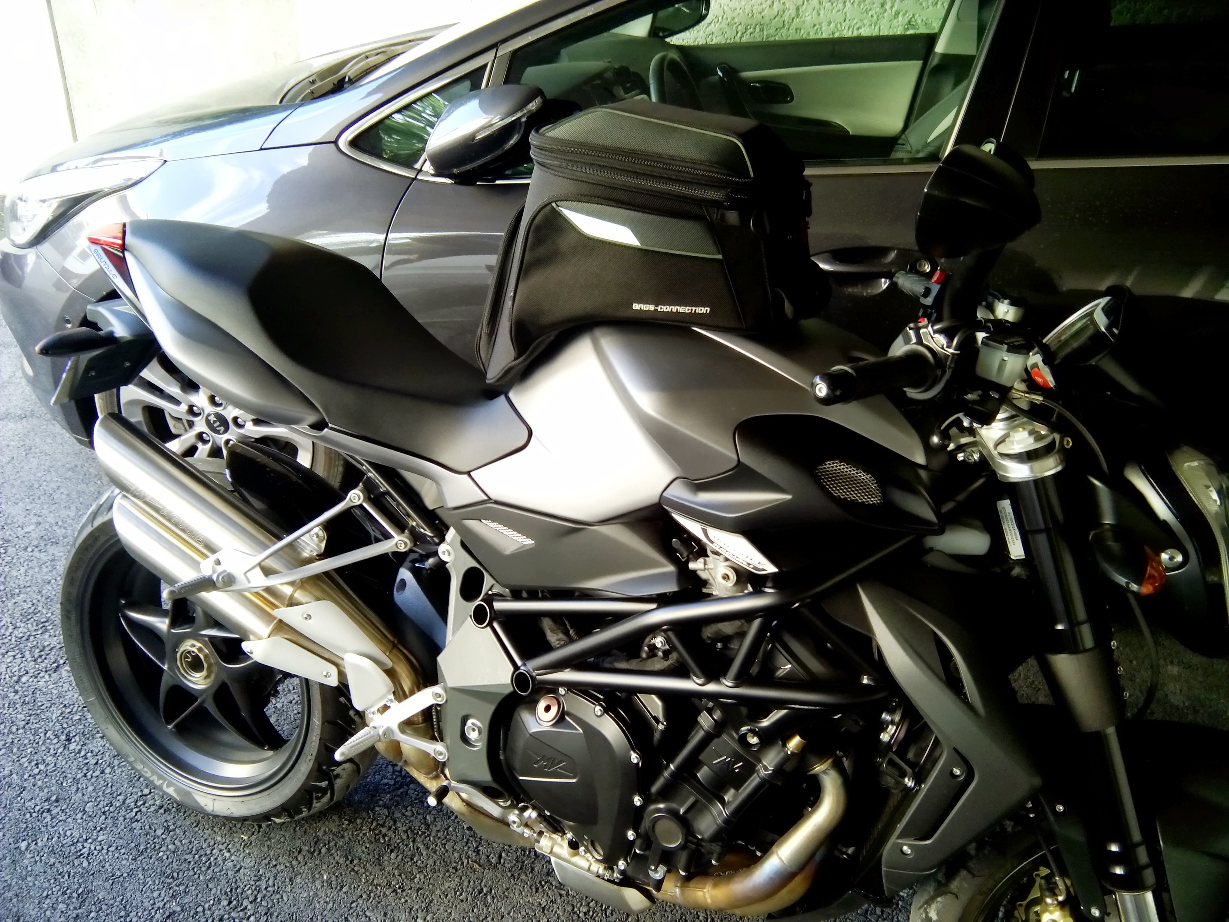

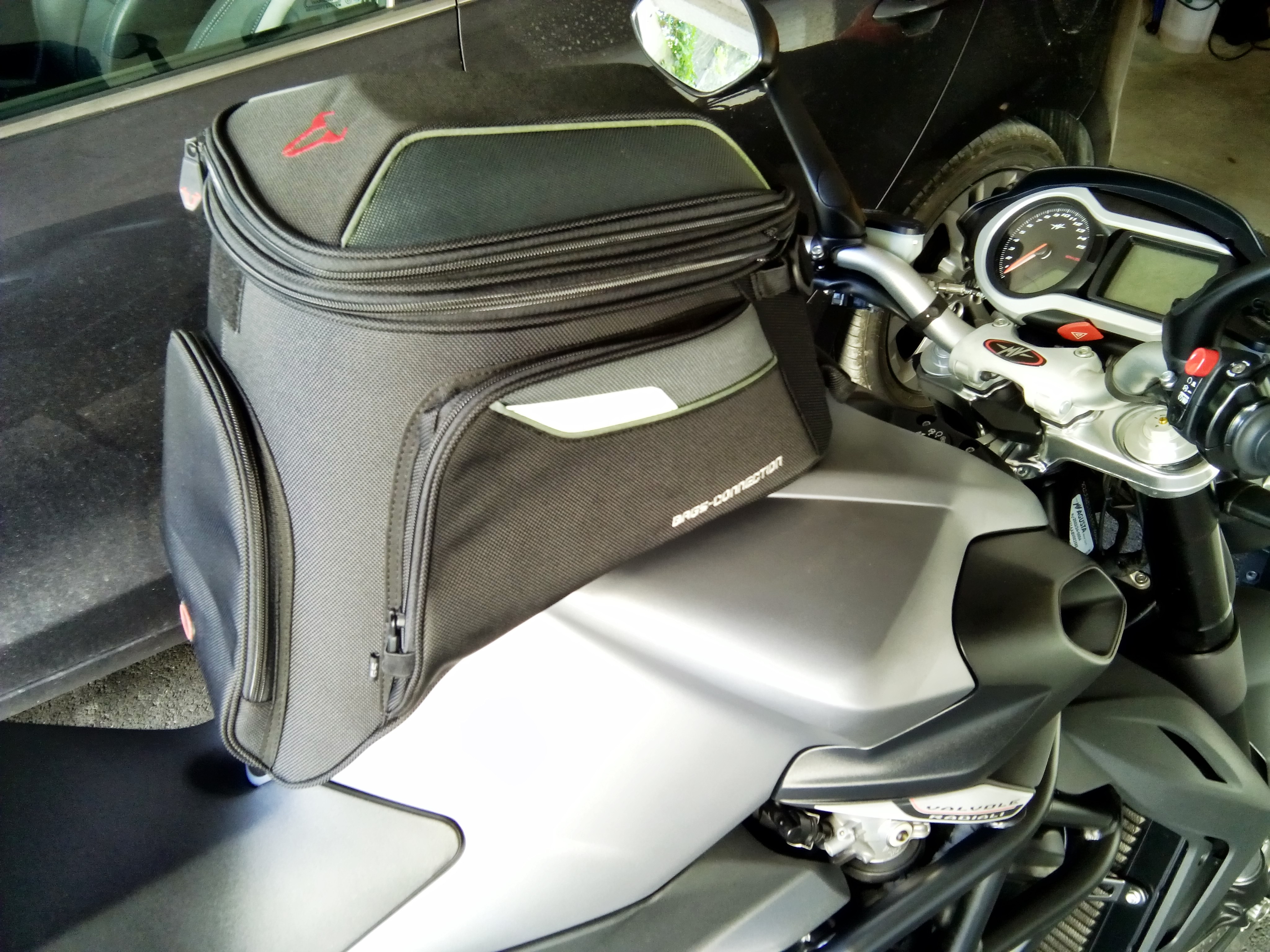

Hello à tous,
Petite première contribution pour moi. J'ai cherché sur le forum mais à part les tapis de selle universels, les tapis de selle sur mesure bagster je n'ai pas trouvé grand chose comme bagagerie.
Du coup, Je me suis mis en tête de trouver qqch de plus smart (tout est question de gout je vous l'accorde).
J'ai cherché pendant plusieurs semaines, contacté les fournisseurs, Givi, SW-Motech etc... mais aucun d'entre eux n'avaient de réponse ou de matériel.

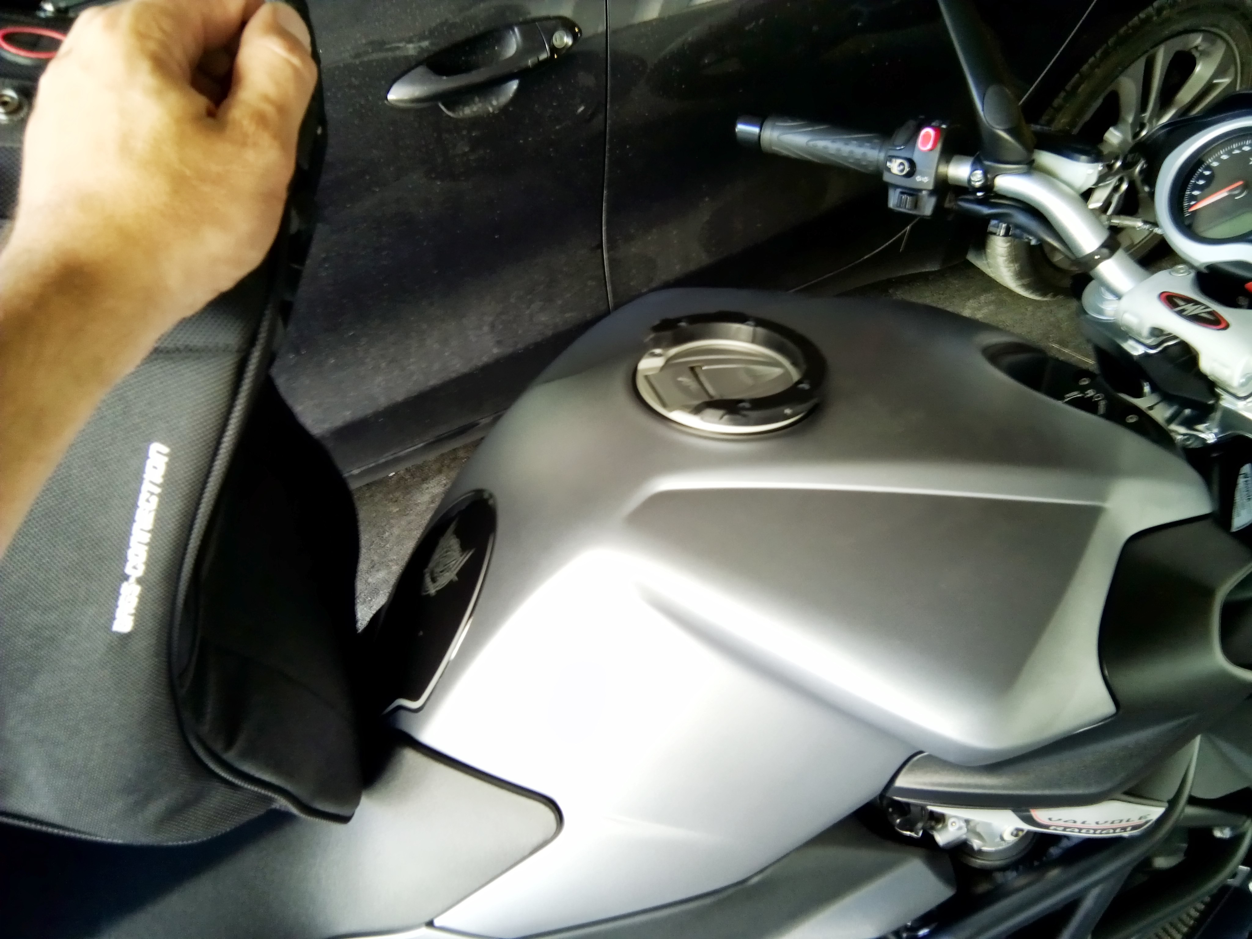

J'ai finalement fini par commander LA pièce miracle :
Le tank-lock EVO without screw - screwless ou TRT.00.640.3000_B ou /B selon, de chez SW-Motech.
Il est donné pour Moto Guzzi Stelvio, StreetFighter 848, Moto Morini Granpasso 1200 etc.. mais pas pour la 920. J'ai comparé un peu, et j'ai finalement trouvé un bribe de compatibilité sur une boutique Ebay, dont on connait la fiabilité.
Commandé, livré en un temps record et pour un prix record chez Louis.De en Allemagne (qui l'eu cru), par DHL avec suivi de colis et tout ...
Fixé en 20 minutes avec le perçage de la sacoche SW-Motech (elles doivent toutes être percées pour ajuster à votre position de conduite). Et voilà !
Vous allez me dire, il est complètement c... il y a plein de modèles, plein d'exemples, y avait qu'à chercher, mais honnêtement pour la 920 j'ai pas vu grand chose, celle de 2012 et j'ai même commandé une première fois un kit non compatible.
Voilà je vous livre le fruit de mes recherches, navré d'avance pour ceux qui ont déjà l'info ou une meilleure solution ou si le post est en double.
Bonne route, pressé d'acheter la prochaine sacoche, plus petite que celle que j'ai prise pour tester, spéciale grand voyage.
Quelques photos en pièces jointes
